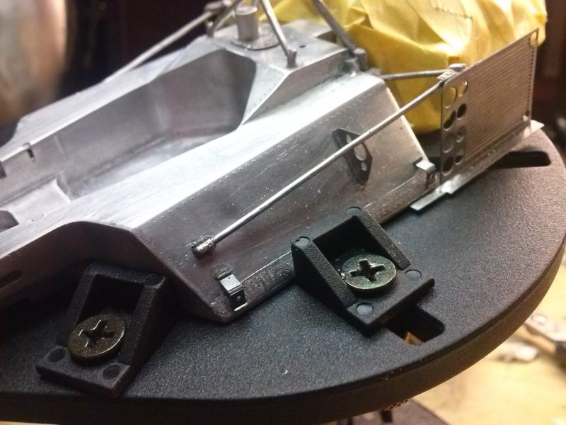

Francamente, non capisco il fondo bianco sul telaio, che nella macchina é color alluminio! Liscialo per bene con carta seppia e dai una mano leggera di trasparente, per proteggere dall'ossidazione!
E poi, ti consiglierei di curare meglio i preassemblaggi, in modo da verificare tutte le sequenze di montaggio (a mio parere anche quelle dei ben piú semplici kit in plastica sono spesso da rivedere) la pulizia dell'incollaggio e le scale dei cavi (0.7 per i cavi della benzina sono eccessivi.... 0.4 va giá piú che bene in 1/20).
Procedi con calma, che questi kittini sono rognosetti!!

Infatti non ero proprio sicuro del fondo, se era una scelta giusta. Ieri sera mentre mettevo via gli attrezzi mi sono reso conto che è perfettamente inutile fare fondo e alluminio alclad su un pezzo di alluminio! Provvedo quindi alla sverniciatura e a una mano di trasparente, opaco o semi gloss, magari vedo quale sta meglio. Per quanto riguarda i tubi cambiarli ora può essere un problema, anche perché non ho tubi trasparenti più piccoli... Mi viene in mente una foto dove c'è l'imbocco degli iniettori in tubo trasparente e prosegue un tubo nero più piccolo, che potrei riprodurre in piombo morbido... Sì farò così allora, mantengo l'innesto in trasparente e sostituisco il resto. Per gli assemblaggi, hai perfettamente ragione, ma mi ha fregato quel "easy to assemble" sulla scatola! Per il futuro vedrò di fare tesoro degli errori, e di migliorarli per quanto ora possibile. Intanto grazie dei commenti!

Finalmente posto qualche foto: dopo aver smontato cambio motore e tutti i particolari, ho lisciato tutto il telaio con carta vetrata dalla 2000 alla 12000, poi tre gradi di giudizio, pardon compound... tamiya: ho utilizzato lo scotch da idraulico per simulare i rivetti alla base del telaio, e la ruotina dentata trumpeter per le altre parti (non voglio sputt..are la mia fida Rosie): avrei dovuto dare prima il trasparente poi rimontare motore/cambio ma mio figlio voleva vederlo montato assolutamente, così ho dovuto sottostare ai doveri famigliari.
Dopo aver incartato il motore, sto montando tutte quelle componenti in metallo non verniciato in modo da dare il trasparente una volta sola, poi passerò ai vari particolari colorati a mano (bombole, cavetti, tubicini assortiti, ecc. ecc.). Secondo voi dovrei dare il trasparente solo sulle parti in metallo vivo o comprendere anche le parti verniciate?
Come mi ha consigliato Booch ho cercato di essere più pulito rispetto a prima, e il primo cambiamento è stato l'utilizzo dell'attack gel: dà qualche secondo di tempo per spostare i componenti. Devo dire che ho trovato grande giovamento dal consiglio di grattare tutte le fotoincisioni prima di incollarle: usando la 400 nella parte dove andranno incollate ho notato che non si staccano più. Sto anche utilizzando le teste di dado fotoincise T2M ma ho un problema: sono fatte benissimo ma sono troppo sottili, quindi le vorrei trovare più alte e magari in metallo: avete qualche prodotto da consigliarmi?
Grazie dei consigli e aspetto trepidante i vostri commenti!

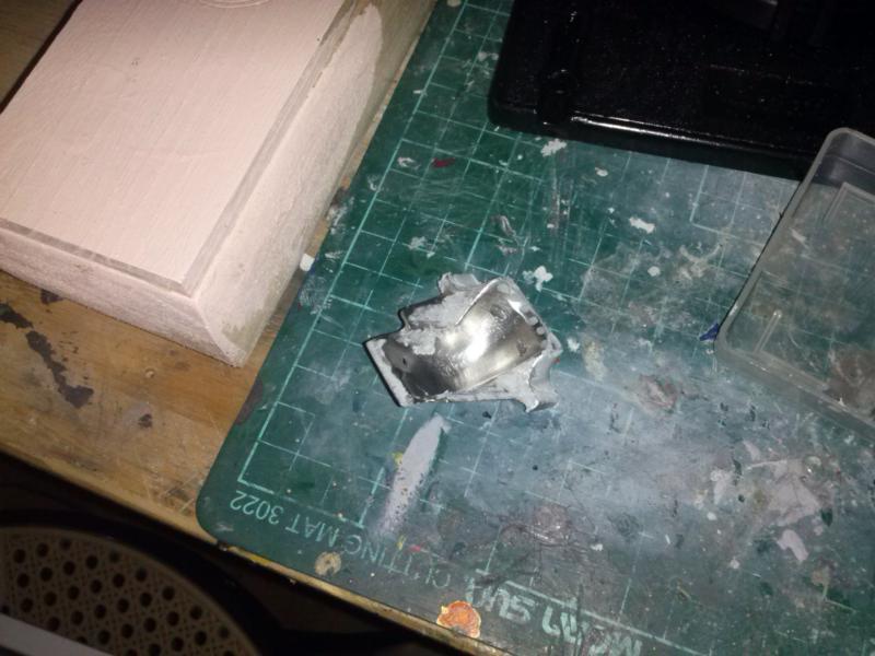

Ieri sera ho montato il castello dello sterzo, e ho lisciato a dovere il seggiolino: visto che non sono riuscito ad eliminare tutti i buchi di fusione ho pensato bene di usare dello stucco bicomponente da carrozzaio, poi stasera con dremel e unto di gomito lo pulisco. Esiste un corrispondente dremel del levigatore morbido che si usa in carrozzeria? Qualcuno lo conosce? Vorrei appunto lucidare prima del fondo il seggiolino all'interno.
Il rinvio del volante è solo appoggiato, francamente non mi piace, non è molto realistico, se mi girano lo rifaccio dal pieno..

Domandone per chi ha questa scatola, e magari perde due minuti a guardare l'interno: possibile che il sedile pilota avesse questa piega sul lato dx? E nel caso sia così solo il mio, come corbezzoli faccio a drizzarlo????
#Florinidi: hai perfettamente ragione, è un Signor Modellista: dico solo che il proprietario odierno delle foto non si è sprecato nell'inserimento di foto, avrebbe potuto inserirne qualcuna in più, o magari un wip completo come ha fatto per quella in 1/12.

Edit del precedente messaggio: ho scaricato questa foto da Hobbysearch (legittimo proprietario delle foto di cui detiene tutti i diritti...ndr) e mi sembra che il sedile sia dritto: ma come ha fatto il mio a diventare così??????
