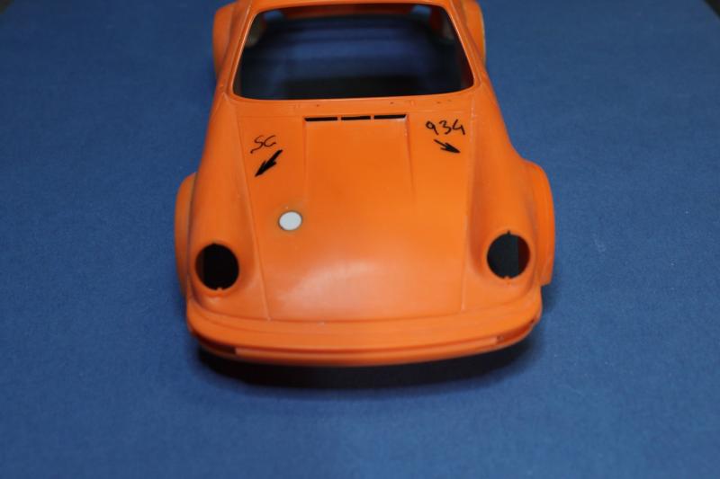

Ciao a tutti, il lavoro è proseguito con la modifica dei passaruota anteriori (veramente ne ho fatto solo uno). Stessa procedura come per il posteriore, dopo aver riempito di stucco l'interno del passaruota, con una lama ho ridotto la larghezza di 1,5 mm (per lato). Il passo successivo è stato quello della "cura dimagrante" nella zona alta del passaruota (la 911 sc aveva il parafango molto meno bombato in questa zona) effettuato con cutter, lime e cartavetro. Una volta ottenuta la forma corretta ho ridisegnato il bordo del codolino con i relativi fori di fissaggio, ed ho svuotato l'interno ricreando il bordo.

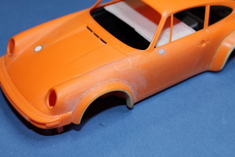

Ciao a tutti, il mio lavoro è proseguito (anche se un po' a rilento) con il passaruota anteriore destro modificato allo stesso modo del sinistro. Di seguito ho inciso con uno scriber lo sportello della benzina sopra il parafango destro (non presente sulla 934), ho poi stuccato la feritoia del gancio traino sul paraurti anteriore e i fori per il fissaggio dei retrovisori (i nuovi vanno spostati leggermente in avanti).
