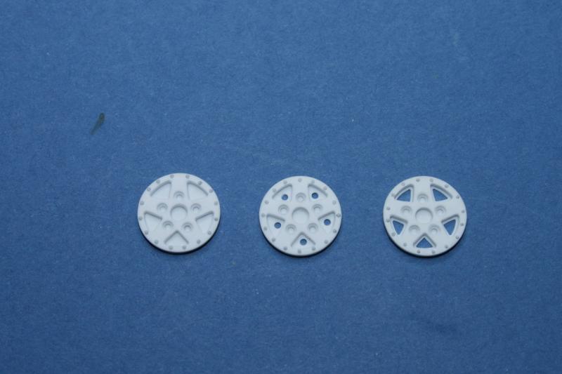

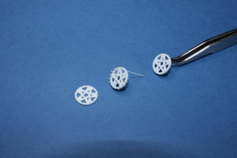

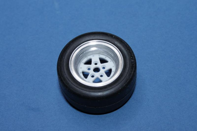

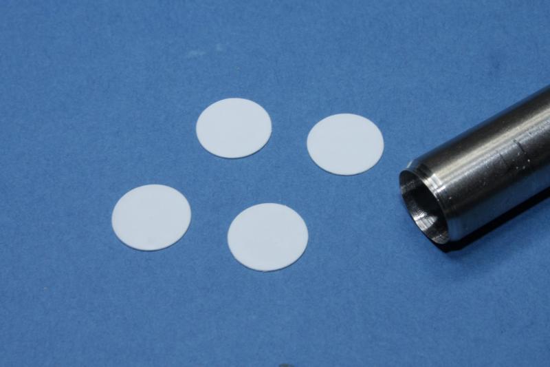

Ciao a tutti, anche se il tempo a disposizione è sempre meno, il mio wip continua con la costruzione di nuovi cerchi (dopo aver scartato l'idea di utilizzare quelli del TK). Non sono convintissimo di questa soluzione ma comunque voglio provare... Per il canale ho utilizzato un tondo in alluminio tornito, mentre per la "stella" interna ho usato il solito plasticard dapprima fustellato per ottenere il diametro necessario e poi lavorato con una lama per ottenere le aperture. Con un trapanino manuale ho praticato la serie di fori posti sulla corona esterna, il foro centrale ed i fori di fissaggio della ruota.
Il passo successivo è stato quello infilare nei fori della corona esterna dei tondini da 0,5 mm per simulare le viti di fissaggio, una volta levigati per pareggiarli ho fustellato un' altro disco da 0,2 mm di spessore per simulare lo scalino interno delle aperture triangolari.
