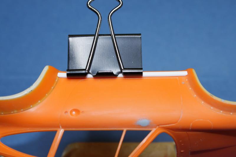

Ciao a tutti, il mio lavoro è proseguito (un po' a rilento) con l'aggiunta dei profili sottoporta che avevo eliminato inizialmente per la forma non corretta. Con un listello in plasticard (2 mm x 1 mm) ho rifatto la bandella appena sotto la portiera ed ho riempito di stucco la parte sottostante. Il passo successivo è stato quello di ricreare le zone dove i codolini andavano a coprire la bandella aiutandomi sempre con dello stucco e di utensili opportunamente sagomati, una volta indurito lo stucco ho rifatto i fori (0,5 mm) di fissaggio dei codolini.

curiosita' come ai fatto a tagliare il plasticard così bene?
io vado di taglierino e riga ma il risultato non è al tuo livello
Vecchio 06-11-13, 07:40 PM   #53
L'avatar di elvio
Registrato dal: Jan 2012
residenza: Brescia
Messaggi: 1,653
elvio inizia ad ingranare.
Ciao, grazie a tutti. Per quanto riguarda il plasticard ho usato un profilato in commercio (2 mm x 1 mm lunghezza 350 mm), altrimenti anche io avrei faticato a tagliarlo diritto...
