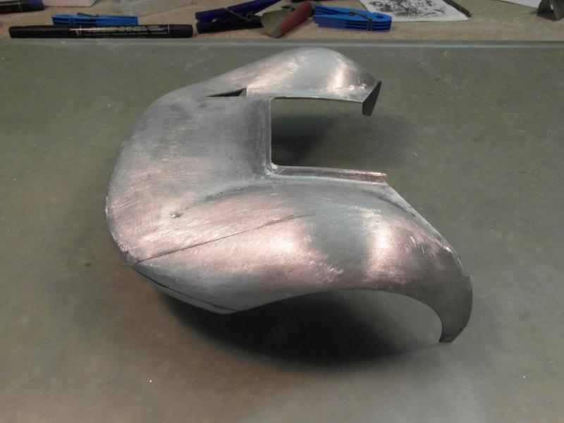

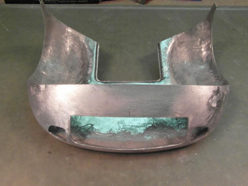

predefinito cofano anteriore formato
allego le foto del cofano anteriore modellato
Ferrari 350 can am autocostruito scala 1/12-sam_0629.jpg   Ferrari 350 can am autocostruito scala 1/12-sam_0630.jpg   Ferrari 350 can am autocostruito scala 1/12-sam_0631.jpg
Ferrari 350 can am autocostruito scala 1/12-sam_0632.jpg   Ferrari 350 can am autocostruito scala 1/12-sam_0633.jpg   Ferrari 350 can am autocostruito scala 1/12-sam_0634.jpg

Ciao Paolo,permettimi una domanda,come hai poi risolto con l'unione dei pezzi? Non vedo saldature.

Caro Poggio, mi sono informato dal miglior saldatore di alluminio della zona prima di prendere delle decisioni.Quando ha visto i pezzi e soprattutto lo spessore si è messo a ridere.
L'alluminio per essere saldato deve avere almeno uno spessore di 15 decimi, rischio di passare.
I pezzi sono incollati con colla a due componenti con l'aiuto di una fibra di vetro in tessuto che annegata nella colla aiuta parecchio la tenuta e una volta asciugata non si vede nemmeno.

ma come finitura come farai? la vernicerai comunque? non mi è ben chiaro questo punto, nel senso che credevo che volessi utilizzare l'alluminio come l'auto vera per poi lasciarla "grezza" inoltre la superficie ottenuta battendo è già così precisa da poter essere verniciata o comunque va levigata e stuccata?

non ho ancora deciso come procedere, se decidessi di verniciarla va prima stuccata ,perchè esistono parecchi punti da pareggiare.
