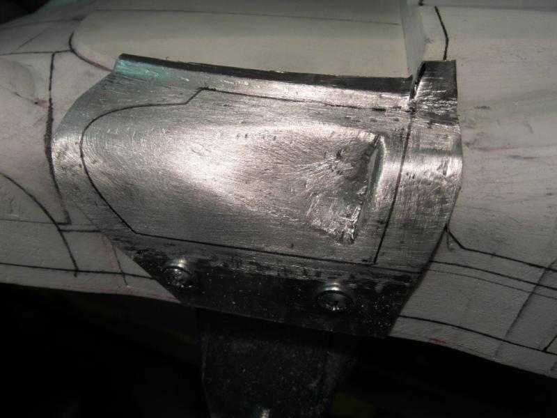

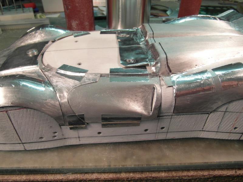

Nuove foto avanzamento lavori carrozzeria in alluminio
Ferrari 350 can am autocostruito scala 1/12-sam_0549.jpg   Ferrari 350 can am autocostruito scala 1/12-sam_0550.jpg   Ferrari 350 can am autocostruito scala 1/12-sam_0551.jpg

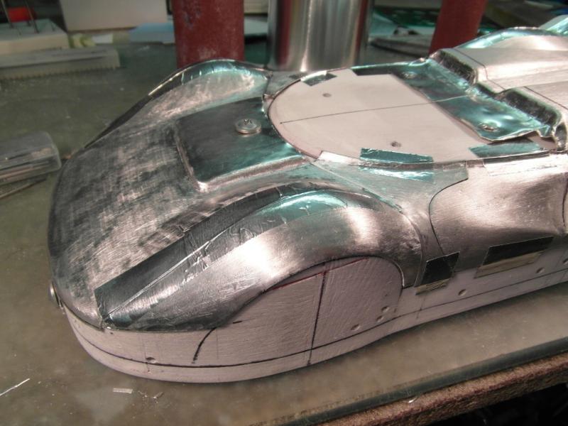

predefinito Avanzamento carrozzeria
inserisco altre foto della carrozzeria in alluminio
Ferrari 350 can am autocostruito scala 1/12-sam_0561.jpg   Ferrari 350 can am autocostruito scala 1/12-sam_0562.jpg   Ferrari 350 can am autocostruito scala 1/12-sam_0563.jpg

osservo in silenzio...E' un lavoro beramente affascinante..
non conosco l'alluminio ricotto, ma come lo sagomi? come eviti le "pieghe"?? Capirei con il piombo...

Grazie Poggio12.
Le pieghe si formano naturalmente, occorre tagliare l'alluminio per permettere la sovrapposizione del materiale in eccesso, facendo attenzione a non tagliare il materiale che serve.
è forse più facile da fare che da spiegare.

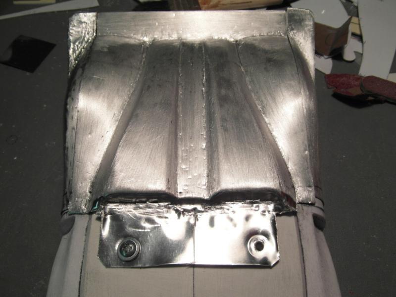

predefinito Avanzamento lavori carrozzeria in alluminio
Aggiungo nuove foto della carrozzeria in fase di lavorazione
Ferrari 350 can am autocostruito scala 1/12-sam_0580.jpg   Ferrari 350 can am autocostruito scala 1/12-sam_0581.jpg   Ferrari 350 can am autocostruito scala 1/12-sam_0582.jpg
