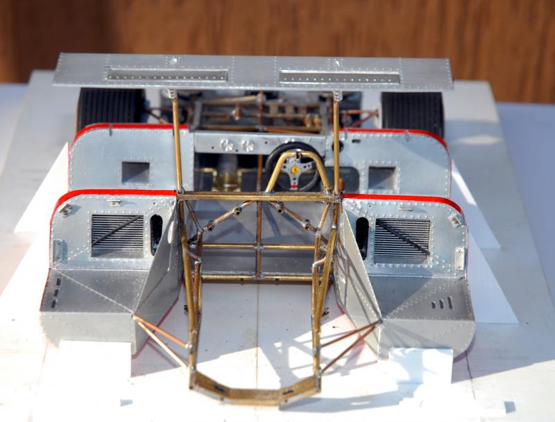

Inizio a inserire le foto del telaio/scocca fatto in alluminio e ottone.
La scocca è tutta rivestita con fogli di allumio reperibili dagli scarti di lastre tipografiche.
I tubi sono di ottone e rame, e sono saldati a stagno.
Ferrari 612 can am 1968 in scala 1:12 autocostruito-612-68-1.jpg   Ferrari 612 can am 1968 in scala 1:12 autocostruito-612-68-2.jpg   Ferrari 612 can am 1968 in scala 1:12 autocostruito-612-68-4.jpg

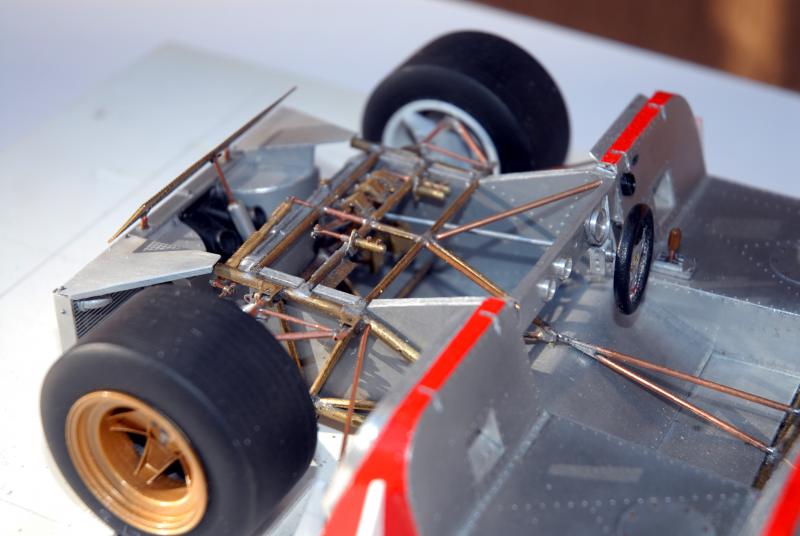

Proseguo con l'illustrazione dei lavori del telaio sull'avantreno.
Radiatore , griglia amovibile con fori esagonali con funzione di alettone mobile, braccetti delle sospensioni, pedali acceleratore ,freno , frizione, estintore , cruscotto con orologi e volante.

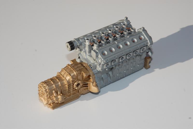

Inserisco le prime foto del gruppo motore-cambio ancora senza accessori che devo ancora costruire
Ferrari 612 can am 1968 in scala 1:12 autocostruito-dsc_0023.jpg   Ferrari 612 can am 1968 in scala 1:12 autocostruito-dsc_0025.jpg   Ferrari 612 can am 1968 in scala 1:12 autocostruito-dsc_0026.jpg
Ferrari 612 can am 1968 in scala 1:12 autocostruito-dsc_0027.jpg   Ferrari 612 can am 1968 in scala 1:12 autocostruito-dsc_0028.jpg   Ferrari 612 can am 1968 in scala 1:12 autocostruito-612-68-20.jpg
Ferrari 612 can am 1968 in scala 1:12 autocostruito-612-68-21.jpg   Ferrari 612 can am 1968 in scala 1:12 autocostruito-612-68-22.jpg
