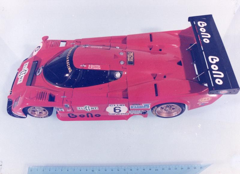

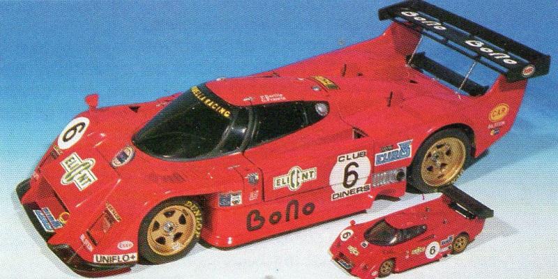

Lancia LC2 endurnace scuderia Mirabella 1983 autocostruito in scala 1:12
Ho visto che esiste una categoria riservata alle gruppo c.
Visto che una trentina di anni fa mi cimentai nella realizzazione di una bellissima gruppo c italiana, purtroppo non più in mio possesso, ho cercato nel mio archivio e ho trovato delle vecchie e piuttosto brutte foto che magari possono far piacere a qualche estimatore della macchina.

Io custodisco jelausement questo
comprensivo di simpatici profili della cellula
bè insomma di complimenti in quasi vent'anni te ne avran fatti abbastanza per stà LC2 così io me ne sto zitto

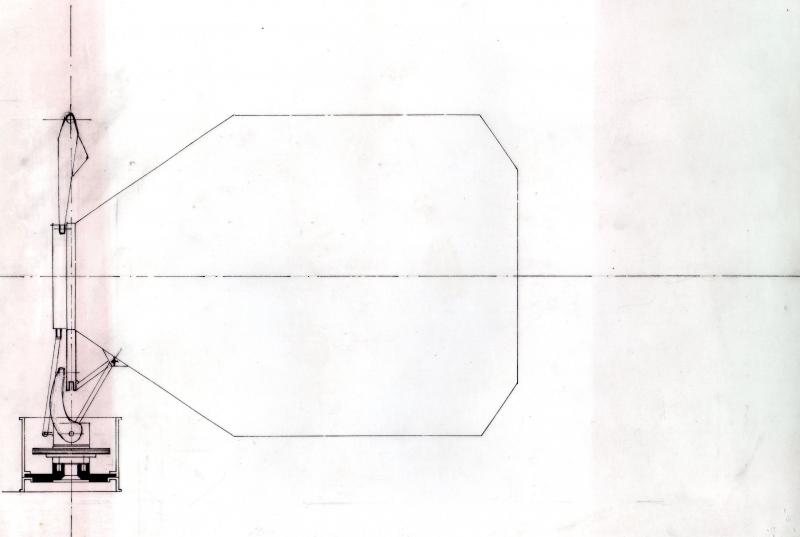

Disegni tecnici Lancia lc2 83
Grazie a GIONC e a DECALS.
Spero possa fare piacere la pubblicazione dei miei disegni fatti a suo tempo, e per questo un pò disturbati dal tempo.
Posso garantire che che sono stati fatti riducendo un disegno originale in scala 1:2 e rilevando tutte le quote sui pezzi della vettura smontata nell'officina Dallara.
Inizierei dalla quattro viste (sempre un mio disegno ridotto da un originale in scala 1:5).
Se la cosa interessa proseguirò con il disegno del telaio, del motore con il cambio e di tutti gli accessori.

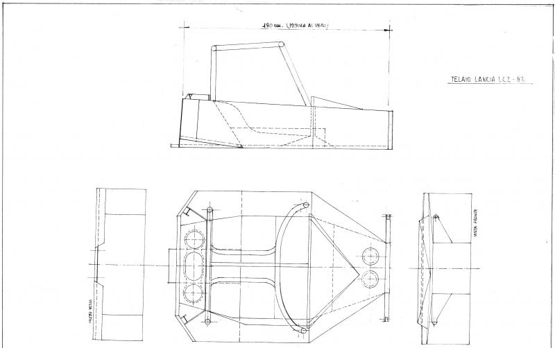

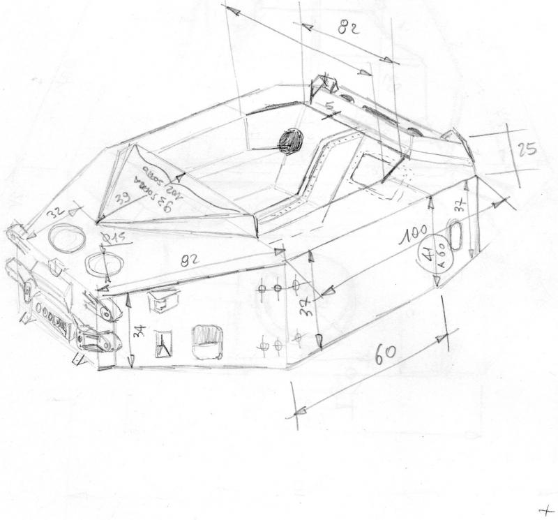

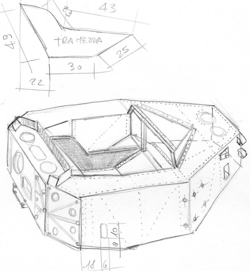

Disegni Lancia lc2 82-Scocca-telaio
Visto che apprezzate proseguo volentieri con il disegno del telaio.
Il modello è stato interamente autocostruito, con materiali vari plastica, ottone , alluminio ecc. ma sono passati tanti anni che ormai non li ricordo quasi più.

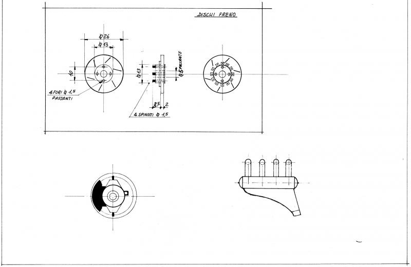

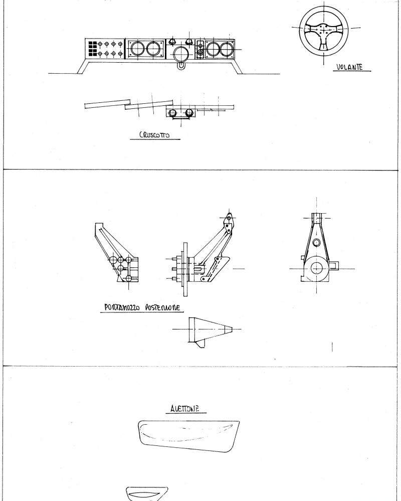

Lancia lc2 83 altri disegni accessori
Risposta per GIONC : non esiste alcun problema mettiti d'accordo con Montecavolo poi fatemi sapere.

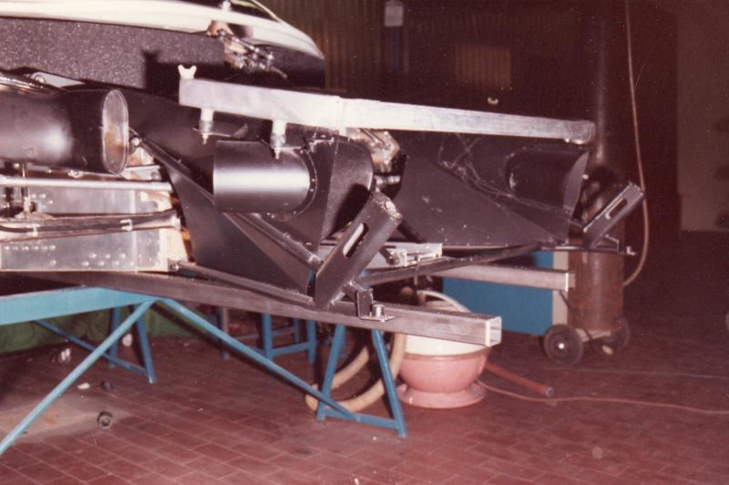

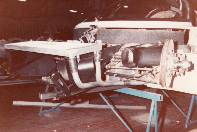

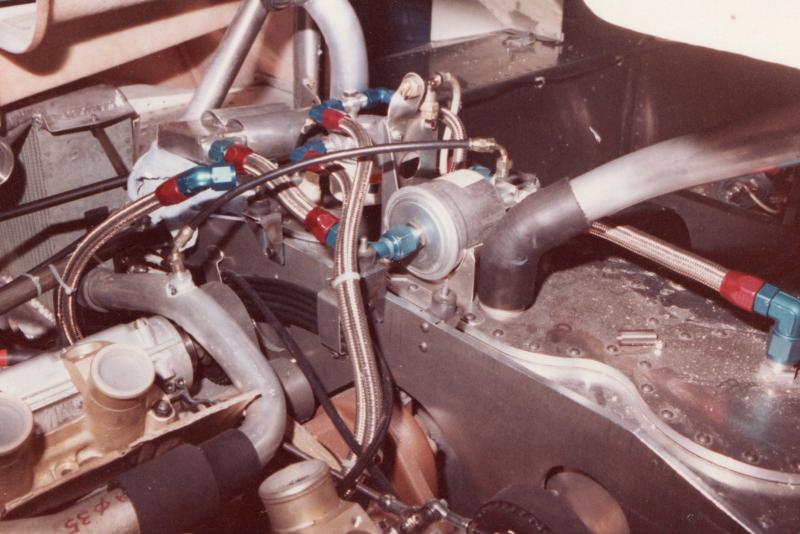

LANCIA lc2 83 foto primo esmplare in assemblaggio
Inserisco alcune foto del primo prototipo LC2 in assemblaggio.
