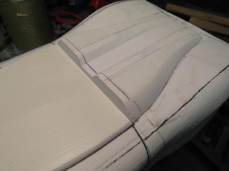

Le ordinate segnate in rosso rappresentano le quote definitive dove poi dovranno essere raccordati i riempimenti tra di esse giusto??
mi piacerebbe moltissimo imparare, veramente moltissimo, wip da seguire con estrema attenzione........

Cerco di rispondere alle vostre domande.
Le ordinate naturalmente sono prima disegnate e poi riportate sullo stampo e segnate in rosso, poi vengono riempite con fogli di plasticard di 2m/m di spessore poi vengono limate con una raspa e raccordate fino al raggiungimento del rosso che delimita la forma giusta..
Spero di essere stato chiaro, in caso contrario sono sempre a disposizione,CIAO A TUTTI

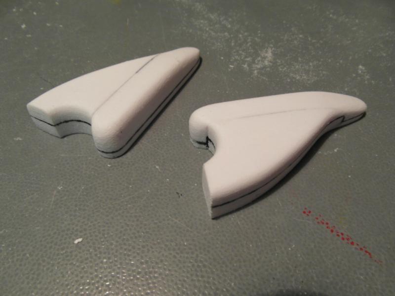

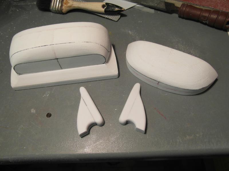

Inserisco le ultime foto dello stampo

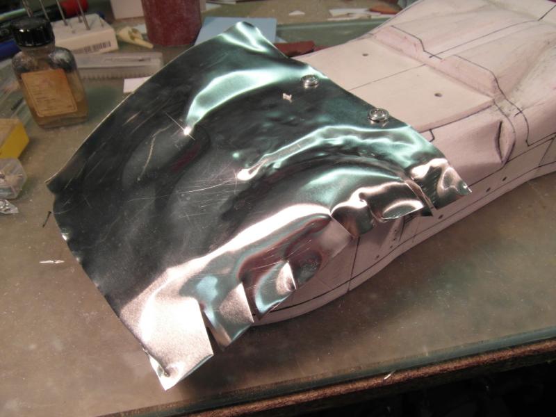

Lo stampo che avete visto può servire ad uno stampaggio per sottovuoto con materiale plastico, oppure come mascherone per battere la lamiera.
Voglio provare la seconda soluzione che al momento non ho mai usato.
Se non ci dovessi riuscire tornerò al mio metodo classico.

Inserisco nuove foto del lavoro sulla carrozzeria.

Lavoro da carrozziere di vecchia scuola, scusa Paolo, ma di che materiale e' il lamierino?

Il materiale è alluminio ricotto da 0,5

ma poi come farai ad ottenere la carrozzeria in pezzo unico?

La carrozzeria in pezzo unico non è possibile ottenerla. Anche la vettura vera è fatta in tanti pezzi saldati.
Per tua informazione vatti a vedere il sito "TALACREST" dove viene documentato il rifacimento della carrozzeria in alluminio di un Ferrari p4.

Originariamente inviata da devodier Visualizza il messaggio
premesso che m'inchino di fronte alla tua maestria , ma non è un po' troppo spesso?ti complichi parecchio il lavoro,meglio i fogli di ottone da 0,1mm / 0,2mm che oltretutto li puoi saldare per brasatura con lo stagno e un saldatore per circuiti elettronici
