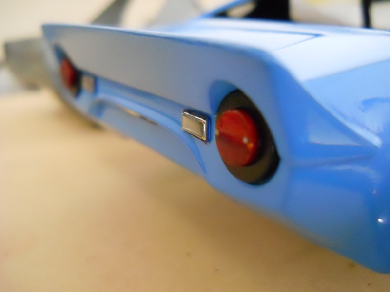

Prosegue la menata delle lucine.
Ora è la volta dei gruppi ottici posteriori: li ho rifatti in toto partendo sempre da un telaietto di parti trasparenti (Hasegawa... ), a parte gli scherzi è la marca che presenta la materozza centrale del diametro più adeguato all'uso,
no Esci, no Tamiya; ho tagliato le "fette", le ho lisciate e portate allo spessore giusto, verniciate con gli Humbrol clear, appoggiate sul basamento nero sembra che prendano un bel colorito.

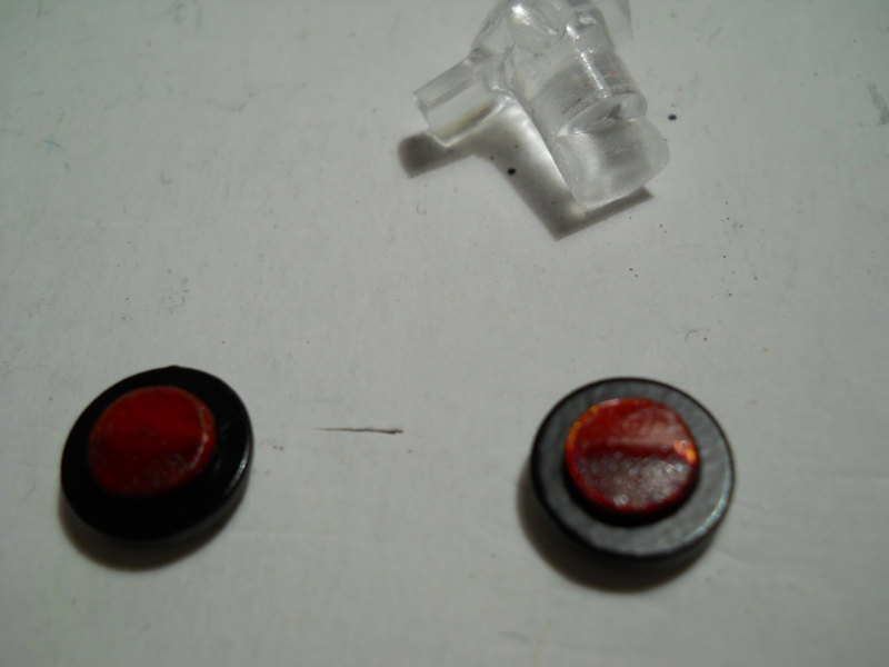

Visto il tempo da lupi, si sta volentieri in casa ....a far lucine.... così ho provato anche il sistema dello stampaggio "a caldo".
Il risultato è pressochè identico (ma più veloce e consigliato).
Le fotoincisioni di Chiapatti sono definitivamente "tramontate", che dite?
Adesso mi girano le scatole per i primi tre esemplari che ho montato e che non ne hanno beneficiato, pazienza, ci rifaremo!

Spiega, hai fuso lo sprue trasparente e lo hai colato in uno stampo, o cosa?
Vacuform?
Vecchio 23-01-13, 10:40 PM   #42
L'avatar di Rally&co
Registrato dal: Sep 2010
Messaggi: 180
Rally&co inizia ad ingranare.
Originariamente inviata da Fofò43 Visualizza il messaggio
Vacuform?
Ho "ammorbidito" il trasparente e "ho stuccato" i fori.
L'importante è che lo stampo sia in metallo, (io l'ho fatto in alluminio), sennò la plastica si "lega" troppo e addio; poi, raffreddandosi si ritira dimensionalmente e si stacca via da solo, come rifinitura ho impresso un solco piccolino per dividere il red dall'orange.
Si può fare anche la versione "tuning" se dormi troppo con il trasparente sulla fiamma, viene color "fumè"
