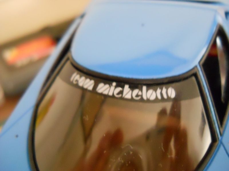

Piccoli passi avanti: verniciatura dell'interno scocca in nero opaco, contorni vetri e posa della prima decal, ovvero fascia para-sole sul parabrezza.
Ad essere precisi ho dovuto creare una dima in carta per riprodurre la fascia nella sua forma richiesta, la decal del set è infatti sottodimensionata, o meglio è dimensionata per il parabrezza del kit Hasegawa (più stretto), quindi banda para-sole in decal nera satinata su cui ho sovrapposto la decal "Team Michelotto".
Chiedo venia per la qualità di alcuni scatti...

Al di la della qualità vedo che ci fai sbirciare qualche chicchina.....
Complimenti per il vetrino, è messo su bene anche se vedo che di norma l'acetato R43 è bello scarso dimensionalmente...
bella: non avrei mai pensato di fare una stratos in tinta chardonnet o simili ma fai venir voglia..
Grazie Gionc
eh si, il parabrezza è proprio un pò "ristretto" ma non me la sono più sentita di rifarne uno, penso che tu mi possa insegnare qualcosa al proposito con le tue "francesine"

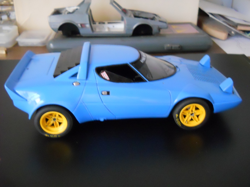

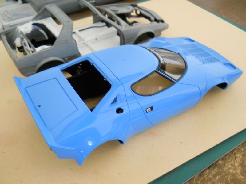

Ho finalmente "chiuso" il modello, per ora è solo "appoggiato" sulle ruote per fare "prove di assetto"
Non ho avuto nessuna difficoltà nel chiuderlo ma è importante "gettare le basi" già nei primi giorni di lavoro, prima ancora del primer, curando gli accoppiamenti pianale-scocca a secco, in quanto a volte si deve intervenire curvando di più o di meno i fianchi della scocca per farli aderire al pianale.
Discorso analogo per l'assemblaggio dei fari a scomparsa di serie dove se si vuole cercare il pelo, cioè ridurre al minimo la luce tra la base del fanale e il contorno della sua sede bisogna munirsi di santa pazienza, stucco e limette; anche sulla profondità della sede dei fanali bisogna lavorarci un pò per portare la "palpebra" inferiore a filo carrozzeria e non incassata, come invece accade "da kit Racing".
Poi sarà la volta dell'antenna radio.
I particolari accessori tipo ganci ferma-cofano, retrovisore, fari supplementari e paraspruzzi saranno applicati solo dopo la posa delle decals.
