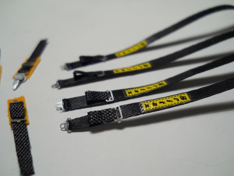

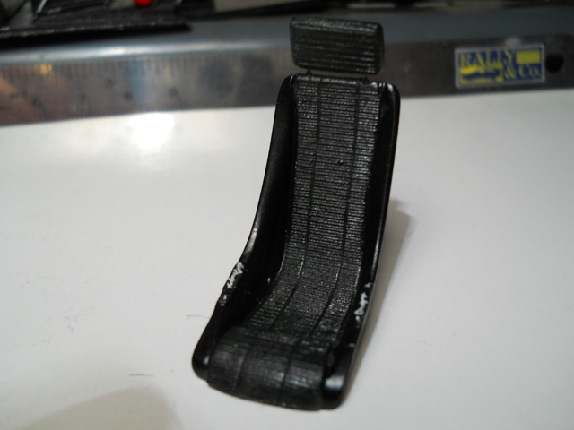

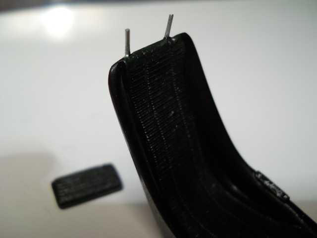

Tralasciando immagini e commenti sul lavoro di sbavatura e allineamento che il kit richiede, tanto è ormai "famoso" per questo inizio dall'abitacolo e dai sedili, a mio avviso nettamente migliori del kit Hase.
LANCIA STRATOS .....questa sconosciuta-driver-2.jpg   LANCIA STRATOS .....questa sconosciuta-driver-1.jpg   LANCIA STRATOS .....questa sconosciuta-driver-co.jpg co.JPG

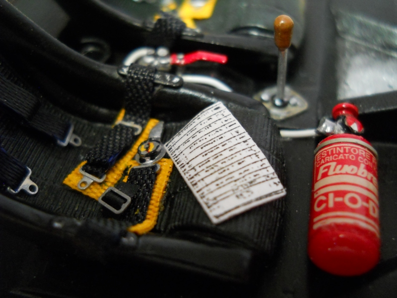

Per questa Stratos le scelte sono state le seguenti:
-il kit offre due tipologie di volanti tra cui scegliere, io ho optato per il tipo a quattro razze ravvicinate, quello più simile alla serie.
(tra parentesi, peccato che non preveda anche il tipo "131 Abarth" perchè per chi fa la "Pirelli" Sanremo-Alen, il volante era quello...)
-leva freno a mano posizionata al cruscotto e non in posizione classica tra i sedili, mi pare che anche "il Drago" Munari la volesse così.
-estintore,ricostruito al tornio,di tipo automatico davanti al sedile del navigatore con comando manuale al posto del freno a mano.
-pedana poggia-piedi lato navigatore rifatta in lamierino dolce, ispirato come per l'esintore, da un'immagine dell'epoca tratta da una "concorrente" made by Maglioli.
-accensione elettronica (Marelli Digiplex?) fissata sula paratia alle spalle del pilota, anche qui mi sono basato su un immagine della vettura di Munari a Sanremo'75, quindi come periodo ci siamo + o - eh eh.
LANCIA STRATOS .....questa sconosciuta-abitacolo-3.jpg   LANCIA STRATOS .....questa sconosciuta-abitacol-2.jpg   LANCIA STRATOS .....questa sconosciuta-driver.jpg
