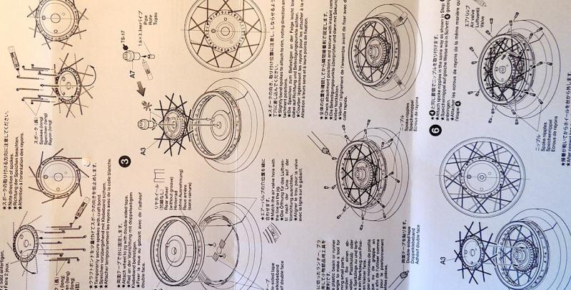

eccole, le famose, purtroppo non ho foto decenti di work in progress.
le istruzioni sono chiare ma tamiya ha pensato a Magneto...
[/CENTER]honda rc 166 1/12  slow wip-dscn0354.jpg[/CENTER]
[/CENTER]honda rc 166 1/12  slow wip-dscn0355.jpg[/CENTER]

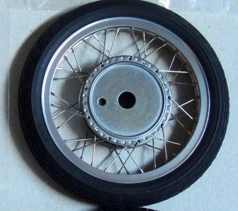

a proposito.. ho montato prima quella posteriore...poi per la anteriore, con i raggi piu corti, la prima tragedia...erano troppo lunghi e per tentare di farli entrare nel cerchio ne ho storti un paio ma soprattutto ho malamente rigato il cerchio..non lo vedrete mai!! cmq mi è toccato "spuntarli" con una tronchessina..anche se devo dire che in tutti i wip che ho letto, non era mai capitato a nessuno...boh!
altra nota, le istruzioni, dopo che avete fatto fluttuare i nippli e li avete inseriti, nel cerchio, dicono di incollarli col cianoacrilato...per me era una pazzia e li ho fissati col maskol di mrhobby (mr maskig neo)
devo dire che fanno la loro figura..
[/CENTER]honda rc 166 1/12  slow wip-dscn0345.jpg[/CENTER]
[/CENTER]honda rc 166 1/12  slow wip-dscn0347.jpg[/CENTER]

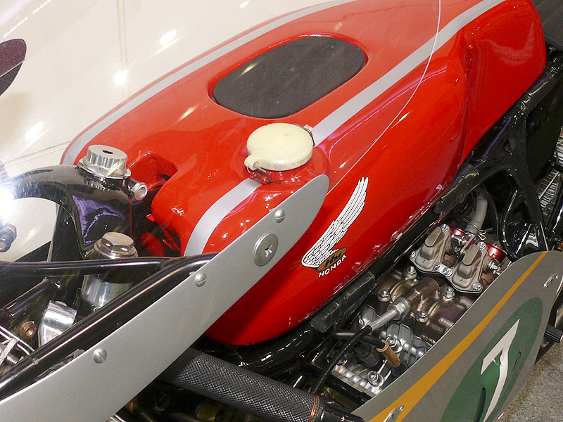

non per essere pedanti ma mi permetto di aprire una questione sul colore delle teste e dei carter. saranno stati nella realtà di qualche assurda lega leggera, tammy dice di farli xf6+xf64 (rame+redbrown), il risultato dovrebbe essere un arancionino che non mi piaceva per niente;in tutti i wip che ho visto, il colore ottenuto è molto plasticoso, stile protar peraltro, confortato da alcune refs, io li ho fatti molto piu scuri, una specie di gun metal/redbrown ottenuto così
mica silver (una mano di..)
smoke (mezza mano di..)
b502 gunze (semigloss clear)
dry brush di chrome humbrol (n.11)
devo dire che sono molto soddisfatto...il problema è che è quasi infotografabile...
ecco le mie refs
[/CENTER]honda rc 166 1/12  slow wip-rc166-2.jpg[/CENTER]
[/CENTER]honda rc 166 1/12  slow wip-rc166_14.jpg[/CENTER]
la seconda dal sito di max mtomodeling.com
proviene dalla honda collection hall, e dovrebbe essere una (forse l'unica rc166 superstite)

attento che il 90% delle foto che si trovano di questa moto sono di modelli non originali riprodotti recentemente (c'è un artigiano svizzero secializzato che vende le copie a 200.000Euro e quelle in possesso dell'onda le ha costruito un inglese perche tutte le moto da corsa venivano sistematicamente distrutte a fine campionato, unica eccezione e unica originale esistente è un modello in possesso della famiglia Hailwood originale dell'epoca) questo perche l'honda allora vietava la pubblicazione di foto delle loro moto.
quelle riprodotte sono simili ma non pertettamente identiche soprattutto nei colori del blocco, perche le riproduzioni sono in alluminio anotizzato, mentre le originali erano con la maggiorparte dei componenti in magnesio allo stato naturale (pericolosissimo) quindi le istruzioni tamiya si rifanno alle copie come colorazioni
