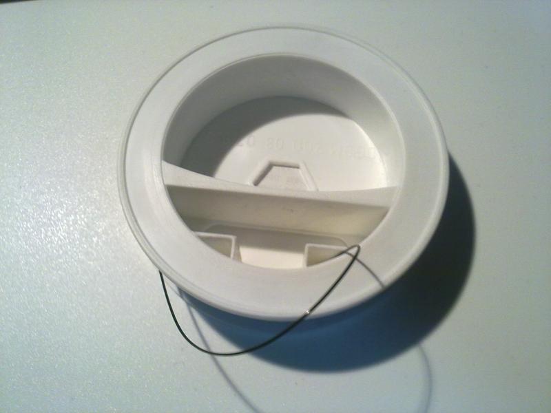

In compenso ho fatto un giro e.. guardate cosa ho trovato...
Bellissimo filo di nylon da Ø0,50... 50 metri! Per fare cabalggi ecc...
E' ottimo, molto flessibile...
C'era anche in altri colori e di altri diametri.Se qualcuno lo cerca lo vendono a 3,50 ve lo spedisco io tranquillamente!
Per le bombolette in un colorificio ne ho presa una a 3,50 di nero opaco di marca sconosciuta ma italiana. E' una RAL che non ricordo più cosa significhi!
Problema stesura vernici tamiya-03032011047.jpg   Problema stesura vernici tamiya-03032011048.jpg   Problema stesura vernici tamiya-03032011049.jpg
