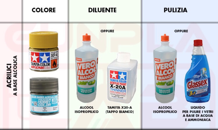

alfredo87
Ciao, per la diluizione è sempre meglio utilizzare prodotti poco aggressivi, e magari gli stessi che raccomanda la casa del colore che utilizzi, ad esempio tamiya ha sia il diluente specifico che il solvente per la pulizia dell'aerografo. Io solitamente quando finisco la sessione di verniciatura smonto sempre l'aerografo, tolgo le guarnizioni immergo nel nitro per qualche minuto solo le parti sporche di colore, utilizzo una boccetta in vetro e immergo solo la parte dell'aerografo dove avviene la miscelazione lasciando fuori il resto, metto dentro testina, ugello e la punta dell'ago....infine asciugo tutto e lubrifico con una goccia di olio wd-40. In pratica se hai l'aerografo con guarnizioni in teflon puoi buttare dentro anche quelle, altrimenti se in gomma le pulisci a parte con un po di alcol.

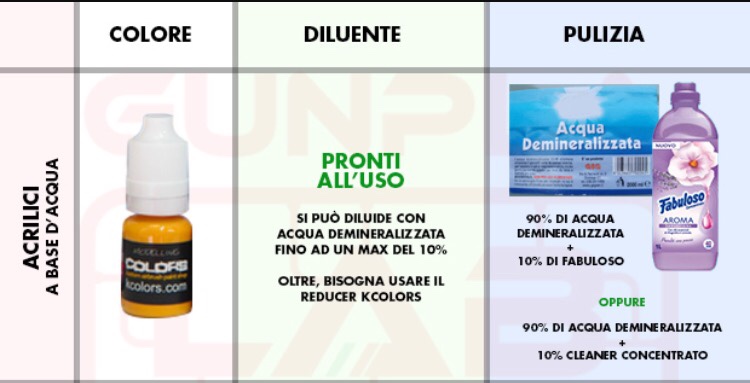

Vecchio 15-07-16, 05:23 PM   #101
alfredo87
Comunque ho trovato questa guida se può essere utile anche ad altri utenti.
Vecchio 15-07-16, 05:53 PM   #102
Registrato dal: Aug 2014
Messaggi: 23
spillo è un newbie...
Originariamente inviata da alfredo87 Visualizza il messaggio
Allegato 251688
Allegato 251689
Allegato 251690
Allegato 251691
Allegato 251692
Grazie per i consigli e grazie per questa illustrazione, è perfetta!

Altra domanda. Tra queste vernici quale è adatto per modellini tipo burago? Oppure vanno bene tutti? Grazie.

Possono anche andar bene tutti, poi dipende cosa si vuol fare, cosa si trova in zona e con quali ci si trova bene a lavorare...in ogni caso io consiglio i tamiya acrilici, c'è una vasta gamma sia lucidi che opachi, e sono ottimi da dare ad aerografo.
