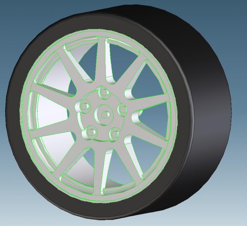

vedi, dipende cosa vuoi disegnare in 3d, se sono pezzi meccanici va bene SW, io per esempio utilizzo Modeling, molto piu' leggero e non parametrico, ti lascia molto piu' libero di inventare ma ha meno potenzialita, io ho disegnato per esmpio i cerchi allegati, altrimenti se vuoi disegnare per esempio la carrozzeria di una macchina o le carene di una moto, devi lavorare per superfici, e come detto appunto Gionc, ci sono anche altri programmi molto validi.
DSS solid works & stampanti 3d-tornio cnc-evo-vi.jpg   DSS solid works & stampanti 3d-tornio cnc-cerchio-evo.jpg

Zanna quelli sono i cerchi che hai fatto per la evo?
