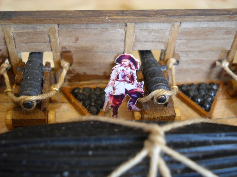

Mi sembra troppo grossa la sagola che lega i cannoni e anche quella della barca... che misura di refe è??

Anche a me sembra che la cima che tiene rizzata la scialuppa sia veramente troppo grossa, e poi quel nodo grida vendetta!

Eh, mi sa che avete ragione...
Il diametro del filo di cotone è di 1,1 mm, ma, siccome tende a "sfilacciarsi" (perdendo minuscoli pelucchi e tendendo a "disintrecciarsi") sembra più grosso ancora.
L'avevo scelto perché pensavo fosse assimilabile alla gomena che sostiene le ancore e agli stragli (per i quali nel kit viene fornito un filo di 1,2 mm).
Evidentemente devo affinare l'occhio clinico per questi aspetti...
Grazie per l'osservazione!

Per quanto riguarda il nodo, come andava fatto?

normalmente le cime di rizzaggio non sono annodate in alto (come hai fatto tu) ma sui golfari (gli anelli) fissati sul ponte. In pratica le cime vanno da un golfare (ad esempio quello di poppa a sinistra) a quello sull'altro lato (nell'esempio quello di prua a dritta) passando sopra la chiglia della scialuppa.

A completamento di quanto scritto da Pimini, i golfari nella fattispecie del tuo modello dovrebbero essere al posto dei chiodini che hai usato...
