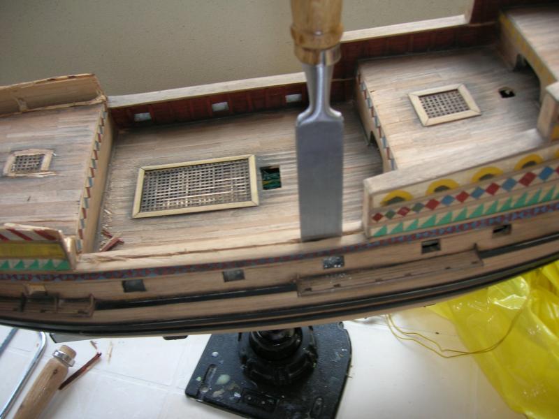

Sto smantellando il Golden Hind... non mi piaceva molto,
murate troppo larghe, listelli dello scafo messi male...
Golden Hind... (smontato)-dscn1997.jpg   Golden Hind... (smontato)-dscn1998.jpg   Golden Hind... (smontato)-dscn1994.jpg

Non è che poi era tanto brutto, ora che ci farai con i pezzi smontati?

Ma sei sicuro che sia dai piani Aeropiccola??? tutta la serie di decori e le serpi mi sembrano quelle della Mamoli....
ps... nell'ultima foto si vede lo spessore delle murate sul castello di prua DECISAMENTE errato!!!, ma stai attento ad una cosa: ho visto che hai messo i falsi scalmotti... questo è un doppio errore.... la Golden Hind aveva le murate fasciate anche all'interno, da qui il forte spessore (o per lo meno dalle ricerche che ho compiuto si presume così), quindi gli scalmotti erano nascosti alla vista dentro l'intercapedine che così si veniva a creare.....

fermo blusky ... non puoi stravolgere un modello finito sulla base di un progetto, come dice il buon Gicci il progetto di partenza è totalmente differente da aeropiccola che comunque prevede uno spessore di murata errato, fossi in te lo lascerei cosi senza distruggerlo ulteriormente e tenterei di finirlo, e poi non è mica così brutto come affermi tu

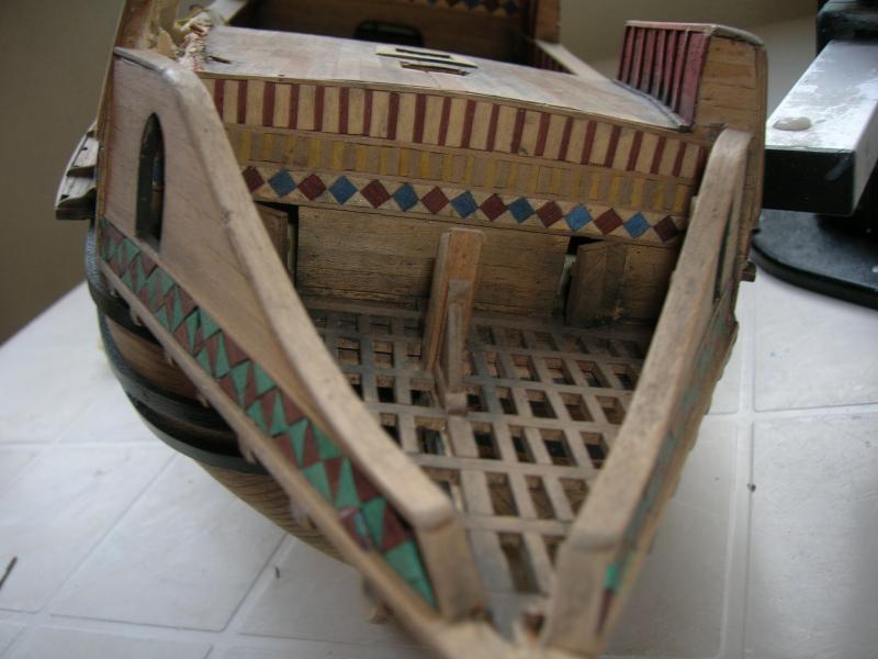

fase due...
il restauro...
adesso ho smontato tutto...
dovro' rivestire i ponti con tavoletta da 1 mm, scartavetrare le murate e lo scafo e stuccarlo...
lo so che la sufficenza ce l'ha, ma io cercavo uno scafo fatto meglio,
i listelli utilizzati (da 4 mm) sono troppo fuori scala...
Golden Hind... (smontato)-dscn2001.jpg   Golden Hind... (smontato)-dscn2002.jpg   Golden Hind... (smontato)-dscn2003.jpg

YKE!!!! Assistere alle scene della demolizione è traumatizzante, ma al tempo stesso trapela la tua manualità. Secondo me ce la farai!

Vedi, Blusky, a primo impatto le tue foto fanno rizzare i capelli. Ma se si guarda più attentamente si vede che il lavoro di scalpello SEMBRA distruttivo; in realtà è piuttosto delicato e preciso. Sta togliendo esattamente quello che serve e non un pezzetto di più. Questa è una buona manualità
