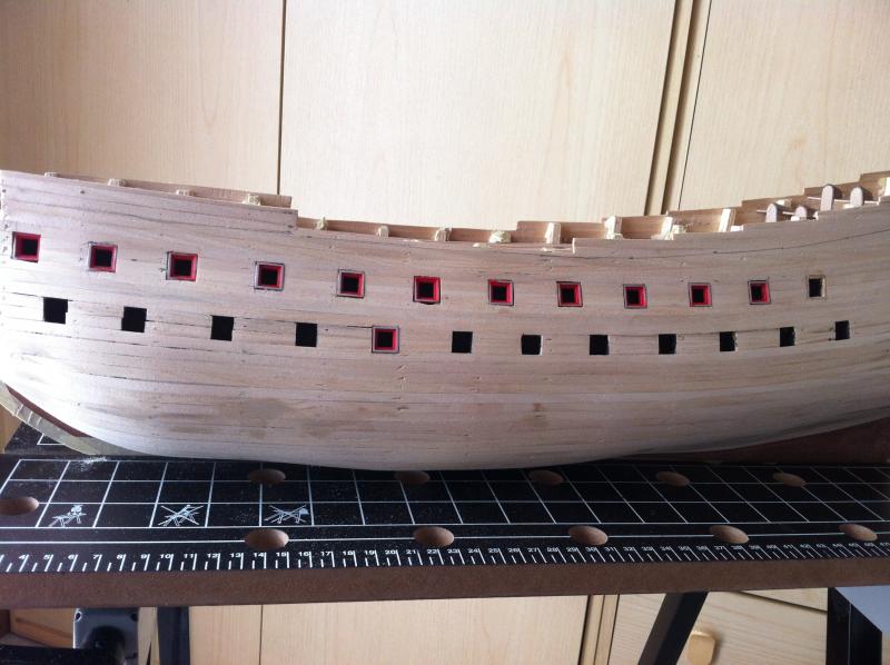

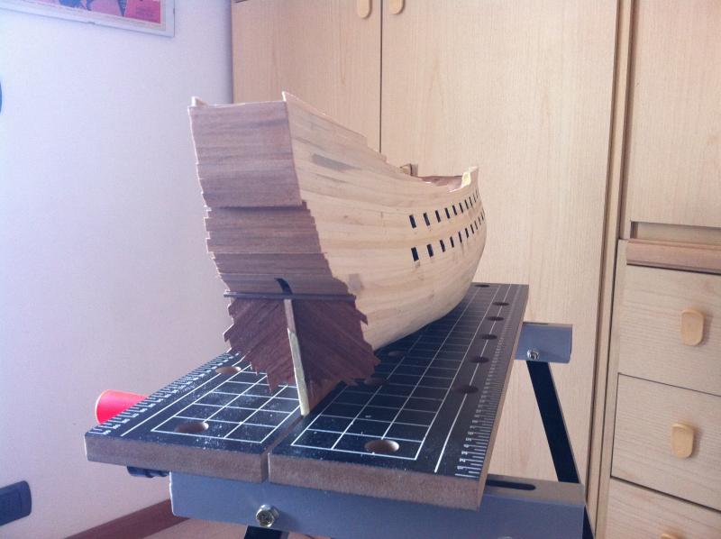

Incollati i listelli dello specchio di poppa sto cominciando ad incassare le cornici dei sabordi per avere le battute interne ben rifinite. Sono solo appoggiate nei fori, devo incollarle raddrizzandole, poi una volta portate a filo, ricoprire la parte metallica con il secondo fasciame.

Ho scoperto che fare le foto e pubblicarle sul forum è utilissimo, non solo per i preziosi consigli e i graditissimi complimenti che si ricevono, ma per il fatto che molti errori non si vedono dal vero... Nell'ultima foto ho notato delle depressioni sullo scafo, ho provato con la psicoanalisi ma poi sono intervenuto con gli psicofarmaci (una bella stuccata con pasta di legno)..
In foto sembra molto ma in realtà sono due avvallamenti di poco più di un millimetro causati da un'ordinata leggermente più angolata delle altre.. A occhio, tenendo il modello in mano non si nota, le ho dovute marcare a matita per poterle stuccare.

Non sto correndo troppo... ho solo voluto forare i supporti prima di montare il secondo fasciame non fidandomi troppo dei profilati in tiglio forniti con il kit...
Devo allineare meglio due o tre cannoni... (che belli che sono tutti in fila... li adoro)
