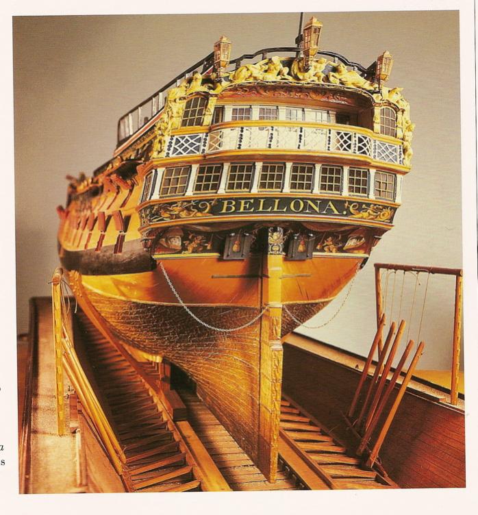

Della copia che hai fatto credo tu possa utilizzare solamente la fila più bassa delle finestrature perchè i rimanenti due piani sono strutturati differentemente, le balconate partono da una rientranza e non a filo con il limite poppiero della nave, fatta eccezione per i finestroni più esterni che però hanno una forma diversa. Dato che non ho immagini chiare ti metto una foto della poppa della Bellona che è quasi coetanea, con la differenza che sulla Victory le balconate sono due. Non credo che io avrei capito quello ho scritto comunque l'immagine che ti ha postato Sergio evidenzia piuttosto bene ciò che puoi mantenere e quello che andrebbe modificato, mi sono anche ricordato che su un "librone" avevo i disegni di cantiere, il profilo e la poppa ma non la pianta.... Visto che prima o poi la comincerai, mi chiedevo se potevi comunque iniziare una discussione specifica in modo da non disperdere le informazioni che stai raccogliendo,
Se Trink fosse d'accordo , potrebbe duplicare li quei tre o quattro messaggi che hanno attinenza.
Che la Victory sia stravecchia non si discute ma è stata varata nel 1765 e non nel 1744, comunque dovrebbe aver avuto le balconate fino al 1798 circa
Ciao alla prossima, Uanca

Da queste due immagini (ma anche un poco da tuo disegno) il dislivello delle due finestrature sembra quasi nullo... l'effetto è dato dalle due balconate che fuoriescono dalla linea e dall'apice della decorazione che sembrerebbe sporgere.
Mentre la Bellona è "bellamente" rientrata.. (non ho resistito al gioco di parole..)

Purtroppo al momento non so essere più preciso sulla dimensione della rientranza della parte centrale della finestratura anche se a mio parere non dovrebbe essere troppo diversa da quella presente sul bellona. Tieni presente come minimo lo spazio per una porticina che dalla galleria laterale da accesso al balcone. Se mi capita qualche altro esempio a supporto
te lo passo certamente, ciao Uanca
