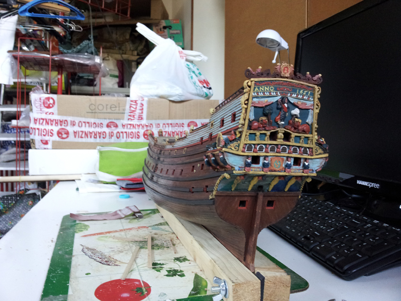

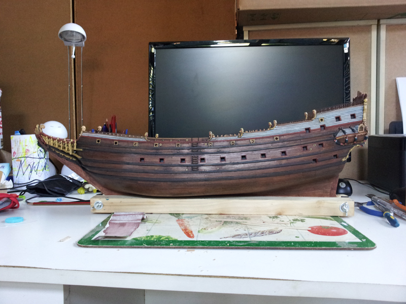

salve a tutti, sono provvisoriamente tornato dopo un lungo periodo di assenza, ho deciso di continuare il PW malgrado il mio tempo a disposizione è sempre scarso. Purtroppo a settembre dovrò ancora interrompere il cantiere per traslocare casa, spero poi di trovare più tempo libero a disposizione. Ho provato a rimettere mano ai lavori ma aimè ho perso quel poco di manualità e di pazienza che avevo acquisito, quindi cercherò di proseguire il cantiere cercando di fare meno danni possibile visto che fin'ora ne ho fatti una marea
Vi allego qualche foto della mia prins allo stato attuale:

Vecchio 01-07-13, 06:19 PM   #116
L'avatar di capitan red
Messaggi: 3,563
ciao e......bentornato!!!
diciamo che i tre ( tu-Walter ed io) che stiamo facendo il P.W. ci siamo un momentino allontanati dai nostri wip,ma si ritornera'.
mi domandoerche' dici che hai fatto dei danni? a mio parere non penso proprio ,non ne vedo,anzi mi piace la colorazione che hai dato a poppa a di come hai fatto lo scafo.
anche se x ora dai ...toccata e fuga... visto che hai in programma un trasloco,intanto ti faccio gli auguri x la tua nuova casa e poi spero di poterti ritrovare prossimamente.
ciao.
Dario

ciao red, grazie ma la mia Prins è meglio guardarla da lontano perchè se la si guarda nel dettaglio...
Sto cercando di darle una colorazione da nave vissuta... il problema sono le decorazioni, per niente facili da invecchiare in quanto sono su basi metalliche.
Nel frattempo cercherò di finire il parapetto
