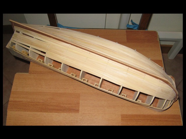

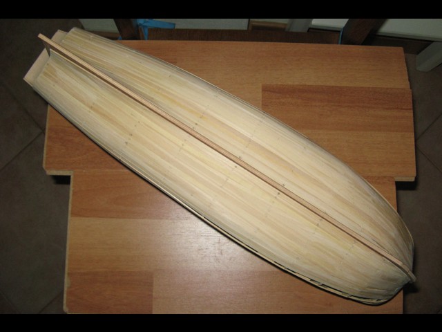

Ciao a tutti,
Il primo fasciame è quasi finito, senza poche perplessità su come posizionere gli ultimi listelli...ormai ci sono quasi :-))
Un saluto da O'Brian!!!

Ciao O'Brian, dalle ultimo foto mi sembra di vedere che il fasciame presenta qualche difetto sulle prima quattro ordinate da prua, che probabilmente avevano bisogno di un'ulteriore carteggiata: i listelli devono assumere una curvatura continua, senza interruzioni, mentre qui vedo un paio di spigoli pronunciati, in corrispondenza della seconda e della quarta ordinata in particolare, segno che ci sono un paio di ordinate troppo sporgenti oppure le altre vicine sono state tagliate troppo in difetto. Che ne pensi? Ciao e buon lavoro

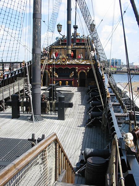

Si, per il fasciame utilizzerò noce scuro. Anche io trovo sia veramente bello questo vascello, posto un paio di immagini della sua riproduzione.

Hai perfettamente ragione, avrei dovuto carteggiare di più le ordinate a prua, essendo il mio primo modello non avevo una idea precisa di come procedere, ho carteggiato quel tanto che bastava per creare una base di appoggio al fasciame, ma non è stato sufficiente.
Esperienza fatta!!! :-))

molto bella anche la riproduzione!!!
ottimo spunto anche per l'eventuale colorazione del modello , specialmente per le parti fuse del kit.

Visto il tipo di modello e l'impegno che richiederà il suo completamento, perchè non correggere l'errore? Perchè la fatica di spendere ore ed ore su sovrastrutture e dettagli potrebbe essere sminuita da uno scafo con quei difetti, che ne pensi? Ciao
