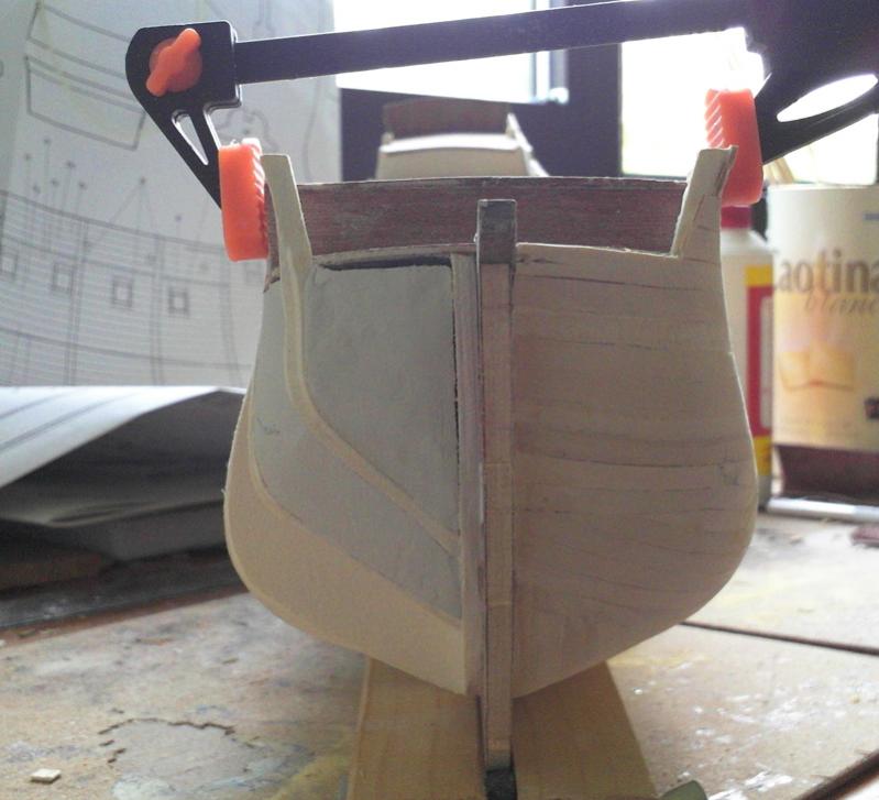

sono di nuovo qui, ho fatto qualcosina, ho levigato le ordinate e pareggiato i ponti forato lo spechio di poppa e attaccato il pannello indicato con la freccia. Proprio su questo elemento ho un dubbio, lo scalino che si è creato nel punto indicato lo devo eliminare in qualche modo? Red tu come hai fatto? Grazie

vabbe' torniamo a noi, il particolare che hai evidenziato in foto ,non deve essere "eliminato" quel punto delimita il verso con cui corre il fasciame sia sotto che sopra. mi sembra che si chiama (dragante) e correggetemi se sbaglio.
ora ti allego due foto di come l'ho fatto e confronta anche le tavole in tuo possesso, vedrai che viene riportato, addirittura se non ricordo male in quel preciso punto,chiede di mettere un listello quadro ( 2x2) oppure un (3x2). buon lavoro.

in questi giorni sono riuscito a terminare una fiancata senza non pochi problemi. Il primo fra tutti è la mancata corrispondenza tra il lavoro fatto e le planimetrie. Per farvi un esempio le "sponde" di prua le ho dovute modificare in altezza perchè non corrispondevano con i disegni...

... Il primo fra tutti è la mancata corrispondenza tra il lavoro fatto e le planimetrie. Per farvi un esempio le "sponde" di prua le ho dovute modificare in altezza perchè non corrispondevano con i disegni...
Oramai non è più una novità ... i disegni o il materiale della scatola troppo spesso non combaciano.
Mi sembra che hai fatto un bel lavoro, comunque tieni presente che è meglio lavorare sulle due fiancate contemporaneamente, un listello da una parte e poi uno sull'altra fiancata, così si evita il rischio di svergolare lo scafo in quanto la tensione dei listelli da una sola parte può compromettere la perfetta simmetria.
Questa è la regola "d'oro" anche se poi ognuno è libero di fare a proprio piacimento.
