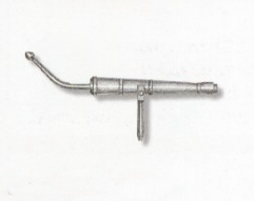

E una domanda... Ho scoperto, leggendo l'Anatomy, che sulla coffa del maestro, era insatllate 6 colubrine... Ve ne erano anche altrove?

Le colubrine sono pezzi di artiglieria di piccolo calibro.

Sì! Costano una cifra e sono da 22mm. Invece a noi servirebbero da 14 mm... Le realizziamo in fusione di metallo?

Per la questione dei falconetti, non sono mai un armamento standardizzato, sulle coffe in particolare i comandanti più conservatori non li utilizzavano per timore di incendiare le proprie vele anche se dopo il 1800 l'utilizzo di quel tipo di armi da una posizione sopraelevata ha cominciato ad essere sempre più diffuso. Tutto sto discorso per dire che puoi adottare tranquillamente la soluzione che più ti piace...

Per curiosità mia sono andato a vedere ma non ho trovato dove si accenna a sei colubrine su ogni coffa, a parte dei fori genericamente descritti come fori per armi brandeggiabili.

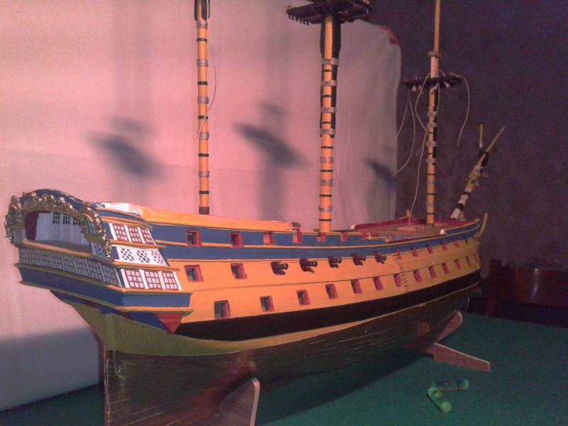

La poppa quasi finita...

E la prua in via di definizione...
