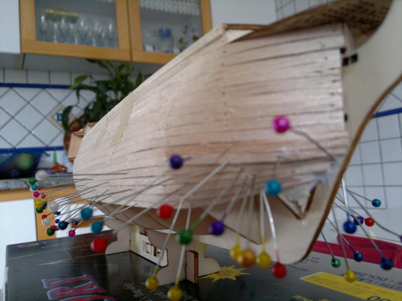

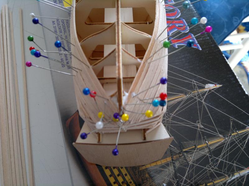

Allora ecco qualche altro listello posizionato, ho realizzato i bollcchetti di riempimento e accentuato l'angolo di quartabuono. A prua mi soddisfa, ma a poppa sto avendo un pò di difficoltà perche li la curvatura è quasi a 90 gradi, ho messo a bagno i listelli in quel punto e almeno così riesco a piazzarli senza spezzarli, ma comunque sono convinto che non sto dando la giusta curvatura. Che ve ne pare?

ciao per incontrare meno difficolta'avresti dovuto mettere i riempimenti anche a poppa avresti cosi' gia' preformato la sagoma per alloggiamento listelli.cosi' tribuli molto e non son certo che il risultato ti soddisfera'.ciao

Vedendo le foto penso che a poppa i listelli non vadano incollati fino a qual punto. Mi sembra stranissimo che finiscano proprio sul dritto. Prova a adare un'occhiata ai piani.

vedo nelle ultime due ordinate a poppa, che hanno ancora la bruciatura del taglio laser.questo denota che non hai fatto la stessa cosa che hai fatto a prua,quello di grattare le due ordinate in modo di avere un angolo in modo che aiutano i listelli ad appoggiarsi su tutta la superficie e non facciano "spigolo vivo"
devo dire anche che a poppa ,la piega dei listelli sara' alquanto accentuata ,percio' bagnali tanto e bene, da rendere i listelli molto morbidi,in questo modo potrai avere dei risultati piu' decenti.

Ho seguito le istruzioni e come puoi vedere dalle foto le posiziona così. Comunque se ho ben capito questo punto della poppa va poi ricoperto con dei listelli dritti che poi vengono dipinti di nero. I blocchetti di riempimento mi sa che li faccio anche li dietro hai ragione. i piani non sono di grande aiuto.

sono riuscito a recuperare questa immagine,cosi' potrai capire meglio il da farsi.
come dice Tuvok e' giusto,devi fermarti prima e poi dopo quella zona cominci a curvare.

Ciao! Nettamente migliorata la posa a prua. L'unico problema è che ti sta riuscendo un po' troppo aguzza - la Victory è più "panzona". Dovresti curvare di più i listelli. Beh, pensandoci bene, potresti anche intervenire in un secondo tempo, immediatamente prima della posa del secondo fasciame.
Quel che voglio dire è che la posa adesso riesce più uniforme.
Una cosa con cui devi misurarti adesso è la rastrematura.
E' venuto il momento di rastremare... Potresti rastremare in maniera empirica facendo così
- piazza il listello a mezza nave e spingilo contro la costa inferiore dell'ultimo listello che hai piazzato
- tienilo fermo provvisoriamente (dita, spillo...)
- curvalo delicatamente alle estremità cercando di farlo aderire alle coste.
- ad un certo punto ti accorgerai che, per aderire alle coste, tende a sovrapporsi al listello sopra
- segnati a matita questa eccedenza, stacca il listello, ritaglia lungo il segno... VOILA'
Tutto questo mio discorso riguarda la PRUA
A poppa... Beh, devo dire che hai sbagliato la posa, anzi devo chiederti scusa perché non ce ne siamo accorti subito e non ti abbiamo avvisato.
A poppa, i listelli non devono chiudere verso il dritto di poppa, ma curvare versol'alto fino ad avvanciarsi ad una traversa (dragante) che avrebbe dovuto trovarsi sotto le mensole dello specchio di poppa.
Puoi darci un'immagine dei piani di costruzione così ti diciamo dove avrebbe dovuto essere il dragante?
Al momento FERMATI e preparati a tornare indietro.
Dovrai tagliare via i listelli a circa 1/4 verso poppa, aiutandoti con un bisturi da modellista o anche un semplice cutter, e ammorbidendo la colla con alcool opure acqua tiepida.
Questi listelli andranno sostituiti con altri curvati nella maniera corretta, ma prima è fondamentale capire DOVE avresti dovuto agganciarli

non e' sempre detto . guarda la prua facendo l'angolo e lo riempimento come si sta affusolando secondo me e come avevo fatto sul mio (anche se poi non ho ripreso l'originalita' del modello mea culpa non sapevo) ho lavorato molto con i riempimenti all'occorrenza aggiungendo dove peccava l'ordinata.ciao

Ciao, lette le istruzioni che hai postato, Mino.
COME NON DETTO, hai fatto giusto. ci sono alcuni listelli che si congiungono al dritto di poppa e SIMULANO il dragante. Tutti gli altri listelli vanno a battere su questo dragante fittizio.
Quindi la posa è corretta come da istruzioni.
L'unico priblema è dare a questi listelli un aspetto più solido e ben "pettinato", eliminando le asperità.
Credo che basti un tampone ricoperto di carta vetrata e un po' di stucco pastalegno.
Scusa ancora

Ok io non mi preoccupo comunque di rifinire molto questa parte perchè come puoi vedere dalle foto postate sopra ad un certo punto del montaggio (più avanti) il tutto viene ricoperto con dei listelli dritti dipinti poi di nero, in pratica dove poi viene messa la scritta "Victory" quindi queste imperfezioni saranno coperte, ho comunque realizzato 2 blocchetti di riempimento anche a poppa, mi accingo a posare altri listelli, in ogni caso non sono sicuro che in questo kit abbiano messo sufficinti listelli per una seconda posa, staremo a vedere.
