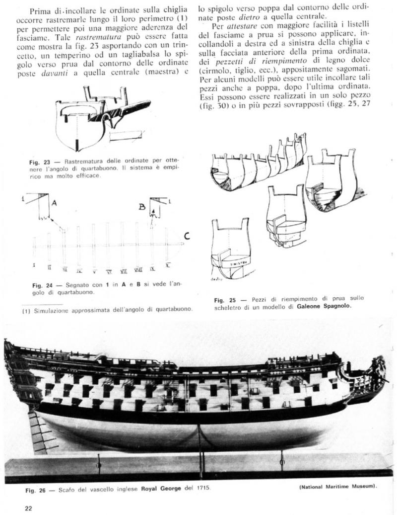

Vecchio 11-03-11, 05:20 PM   #23
L'avatar di madamalouise
residenza: Genova
Messaggi: 2,338
madamalouise è un newbie...
Guarda, ti conviene seguire DA SUBITO l'indicazione del buon Tuvok ed eseguire il quartabuono.
Inoltre, credo che tu abbia bisogno di intagliarti un paio di blocchetti di riempimento per la prua

Vecchio 11-03-11, 05:53 PM   #25
residenza: Genova
Messaggi: 2,338
No, è discreto. Il fatto è che finora hai a che fare con i listelli più facili, ma man meno che scendi troverai sempre più difficoltà e i blocchetti potrebbero esserti di molto aiuto....

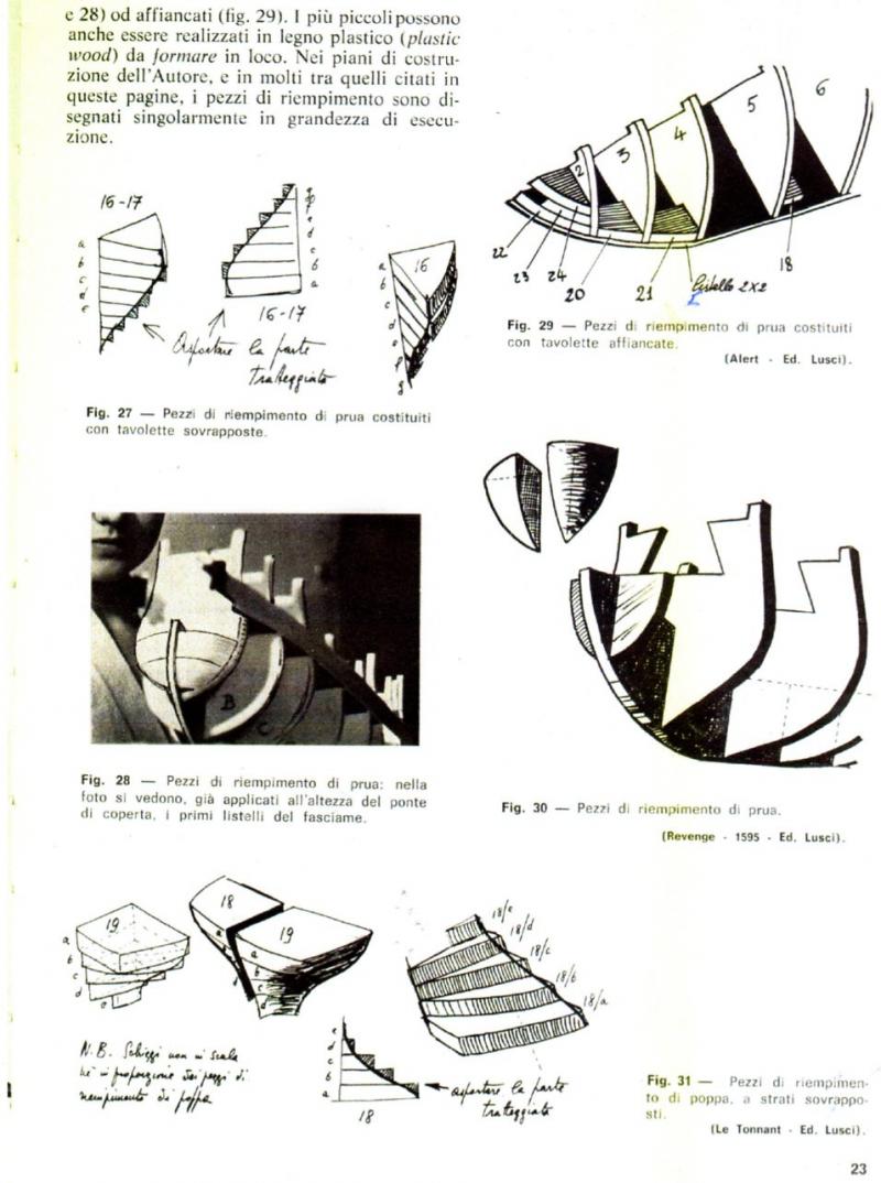

Vecchio 11-03-11, 05:57 PM   #27
L'avatar di mino1987
Registrato dal: Mar 2011
Messaggi: 155
mino1987 è un newbie...
Madamalouise ho visto la foto con iblocchetti di riempimento che hai consigliato all'altro nostro amico nel Wip della Race Horse, di che materiale sono fatti sembra polistirolo, è così? Come posso realizzare dei blocchetti facili da fare?
mino1987 non è in linea   Rispondi quotando
Vecchio 11-03-11, 06:07 PM   #28
residenza: Genova
Messaggi: 2,338
Qualsiasi materiale va bene, tanto servono solo per appoggio ai listelli in punti "difficili". Il materiale migliore è il legno di balsa che si trova nei negozi di modellismo e si taglia con un cutter, si modella con la raspa, è davvero molto morbido. La foto mostrava appunto dei riempimenti in balsa

Vecchio 11-03-11, 06:37 PM   #30
L'avatar di capitan red
Messaggi: 3,563
quello che ti ho dato prima non dice nulla, prova a vedere queste due immagini.
Victory 1:200-img040.jpg   Victory 1:200-img041.jpg
Dario
