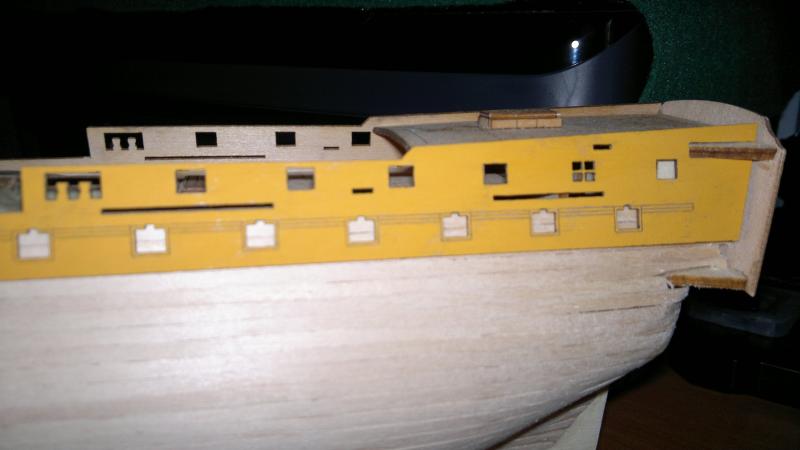

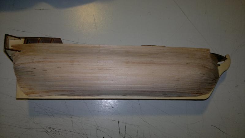

Ecco i listelli completi con una prima carteggiata veloce, io sono soddisfatto del risultato ottenuto, devo dire che essendo il mio primo scafo in legno pensavo venisse molto peggio di così, valuterò se comprare altri listelli o no. Certo è che nelle istruzioni non dice di posare altri listelli però nella descrizione della scatola viene riportato scafo a doppio faciame, mi sa che è solo una trovata pubblicitaria. Come stucco cosa mi consigliate, io ho sia uno stucco bianco che uno stucco per il parquet colo rovere, posso utilizzare uno dei 2 o devo acquistare qualcosa di più specifico?

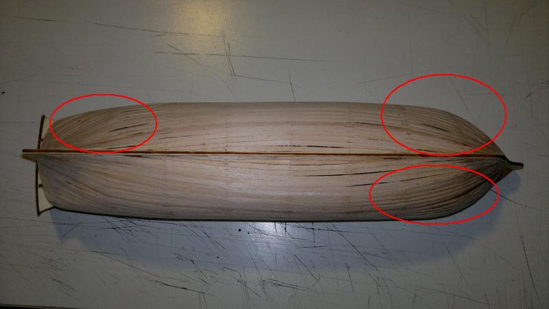

si, decisamente come lavoro e' venuto abbastanza bene, se vuoi migliorarlo potresti ritoccare i punti che mi son permesso di evidenziare.
1 - gli scalini che ho cerchiato ,possono venire via con una buona carteggiata
2 - nella seconda ho tirato una riga orizzontale x farti vedere quallo che eccede e si puo' portar via, come anche quello di aggiustare la ruota di prua.
questo e' solo x aiutarti a migliorare e non e' assolutamente una critica.
ciao
Dario
