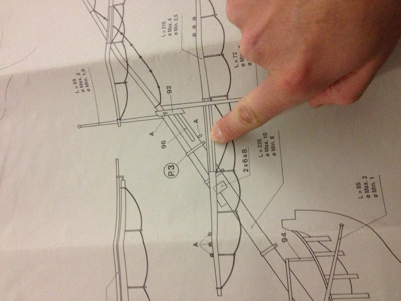

Vecchio 24-12-12, 08:16 PM   #457
L'avatar di danycico81
Messaggi: 243
danycico81 è un newbie...
segui le istruzioni sulla tavola,sono chiarissime.
ciao
Torniamo ai miei soliti quesiti.....
beh Dario a causa della mia impreparazione, le istruzioni a me non risultano mai troppo facili..... basti pensare che non so come bisogna realizzare il rivestimento centrale di ogni albero che indico col dito, perchè non è riportata da nessuna parte la procedura.... piuttosto come si chiamano proprio quei due alberi trasversali più piccoli dell'albero di Bompresso??
Ne approfitto anche per fare a voi tutti sinceri auguri di Buon Natale!!!!
H.M.S. Victory 1:98 Mantua-foto-24-12-12-19-40-17.jpg   H.M.S. Victory 1:98 Mantua-foto-24-12-12-19-40-11.jpg
danycico81 non è in linea   Rispondi quotando
Vecchio 24-12-12, 10:30 PM   #458
L'avatar di Killik
Registrato dal: Jan 2012
Messaggi: 4,006
Killik inizia ad ingranare.
Il pennone più a prua sul bompresso, quello più corto, è chiamato di controcivada (su alcune navi è fissato ad un alberetto che si innalza sul bompresso), mentre quello più lungo il pennone di civada.
Dal disegno sembra che quella parte centrale (il nome della quale al momento mi sfugge e non riesco proprio a ricordarmelo, accidenti!!!) sia più "grande" del diametro centrale del pennone. Quindi puoi realizzarla con listelli di spessore apposito, applicati direttamente al tondino che usi per fare il pennone. Magari, per una migliore aderenza, passaci una limatina prima.
Lancia 4 remi

Vecchio 25-12-12, 07:21 PM   #459
Messaggi: 243
Grandissimo..... ho studiato bene la foto sulla confezione e sembra proprio che sia come dici tu....ovvero che il rivestimento al centro dei pennoni sia realizzato con listelli appositamente incollati.....FATTO!
ora, voglio capire dove incollare il pennone piccolo che terrà la bandiera, sul bompresso.... cerco tra le vostre foto!!!

Vecchio 26-12-12, 08:38 AM   #461
L'avatar di capitan red
Messaggi: 3,563
ciao.
sono letteralmente in grande ritardo,ma come si sa .....il Natale e' giornata piena.
pero' vedo che ha provveduto Killik a aiutarti in merito al tuo problema,aggiungo solo che quella parte centrale di ogni pennone che farai dovra' essere fatto con listelli da 0,5 mm. quando metterai quel blocchetto di legno (in dotazione) che serve a fare da giunzione e ha la bandiera,avra' un'inclinazione che otterrai limando leggermente l'interno dei suoi fori (in modo che venga una leggera ellisse),per andar bene mano mano ,lo provi mettendo sopra il disegno,lui e' un riferimento.
buon s.stefano
Dario
