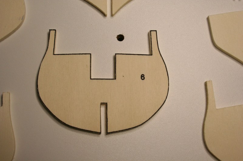

3- Ordinata 6 ... Perchè è diversa dalle altre ? ... E' l'unica con i profili neri ed il numero stampato ... è puro caso o serve a qualcosa ??? Sulle istruzioni .... NISBA !
Direi che per ora ci siamo.
Non dovrebbe esserci nessun motivo particolare. Solo un diverso tipo di stampa dell'ordinata sul foglio di compensato.
