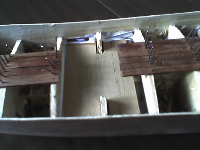

Vecchio 29-05-10, 09:05 PM   #57
L'avatar di maurino
Registrato dal: Dec 2007
residenza: genova
Messaggi: 1,578
maurino è un newbie...
Inizio a collocare il ponte , come faccio sempre nei modelli in autocostruzione esso è composto a fasciame , con listelli di mogano da 2 mm di spessore che non uso per lo scafo in quanto il mogano se piegato tende a sfibrarsi .Sopra verrà applicato un secondo fasciame spesso 0,5 mm .Lascio 2 aperture sul ponte in corrispondenza dei boccaporti , non sò ancora se li farò apribili con possibilità di vederne l'interno , ma mi lascio aperta questa possibilità .
Bragozzo veneto-22-05-10_1633.jpg   Bragozzo veneto-22-05-10_1634.jpg   Bragozzo veneto-22-05-10_1635.jpg
Vecchio 30-05-10, 12:04 AM   #58
L'avatar di trinchetto
Messaggi: 7,859
se lasci aperto, ricordati di pavimentare anche la porzione visibile della stiva.... e devi farlo ora, prima di chiudere sopra!
Trink
p.s alla faccia del "sottofondo": in pregiatissimo mogano da 2 mm.!!! nave di lusso
