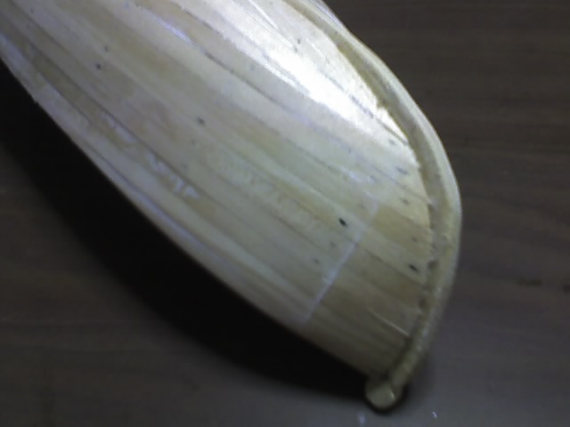

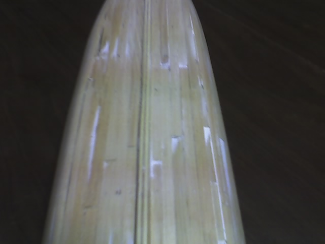

maurino è un newbie...
Dopo aver finito il primo fasciame una lisciata ,una leggera stuccatura ed uno stato leggero di colla vinilica data a pennello sopra il fasciame e lo stucco .
Bragozzo veneto-15-05-10_2152.jpg   Bragozzo veneto-15-05-10_2153.jpg   Bragozzo veneto-15-05-10_2154.jpg

sembra che l'ultima ordinata verso la prora a destra sia mancante: il fasciame va dritto. O mi sbaglio? Vabbè si può correggere con il secondo

Originariamente inviata da ismaele Visualizza il messaggio
Ciao Ismaele , effettivamente hai centrato il problema, conto però di correggerlo non tanto con il secondo fasciame quanto con il capodibanda ( spero !!! ) .

Originariamente inviata da maurino Visualizza il messaggio
La colla la come riempitivo tra i listelli???

Originariamente inviata da Marvin6golden Visualizza il messaggio
Daniele
Ciao Daniele , la passata finale di colla serve solo a bloccare lo stucco che altrimenti con l'andare del tempo tenderebbe a sbriciolarsi e potrebbe uscire "filtrando" tra i listelli del secondo fasciame .Se tu copri il modello , una volta stuccato e lisciato ,con una passata di colla vinilica previeni questo inconveniente ed inoltre ,posando il secondo fasciame ,questo viene applicato su di una superficie compatta e non direttamente sullo stucco che , sgretolandosi col tempo , farebbe anche staccare la parte di listello su di esso applicata .
....Se tu copri il modello , una volta stuccato e lisciato ,con una passata di colla vinilica previeni questo inconveniente ed inoltre ,posando il secondo fasciame ,questo viene applicato su di una superficie compatta e non direttamente sullo stucco che , sgretolandosi col tempo , farebbe anche staccare la parte di listello su di esso applicata .
Grazie per la dritta non ci avevo mai pensato.
Maurino
oppure invece dello stucco potresti usare della pasta-legno, quella non si sgretola di sicuro diventando parte integrante del legno stesso.
