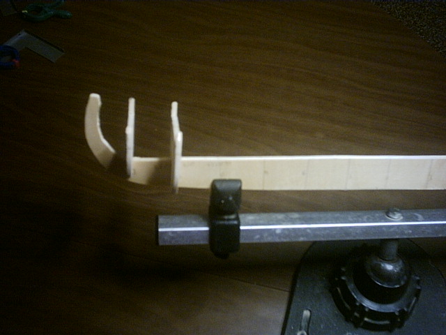

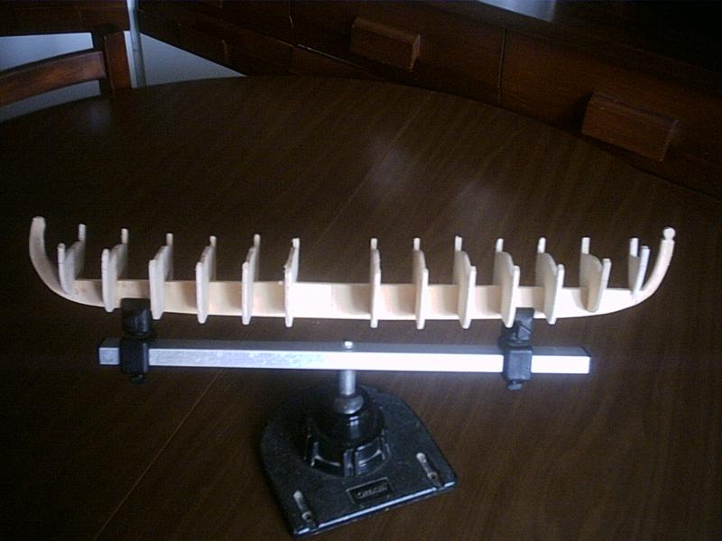

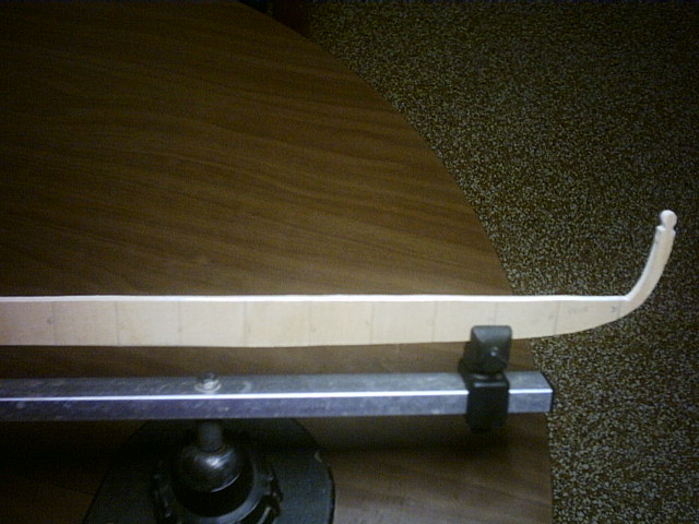

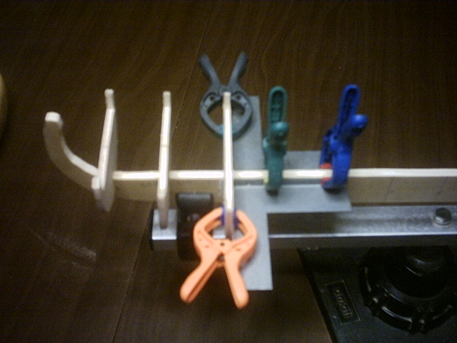

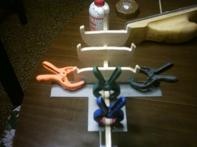

Ciao Albatross ,ecco le prime foto del modello ( la qualità è orribile ,non mi funziona più il flash ) .Riguardano l'assemblaggio chiglia-ordinate e si può notare un problema che dovrò risolvere in seguito : le ordinate di poppa alle estremità scendono in maniera brusca , dovrò verificare se questa conformazione è reale ( per il deflusso dell'acqua dagli ombrinali ) oppure no . Ai posteri .......

Ecco lo scheletro assemblato ed una foto del timone ( di forma molto particolare ).
