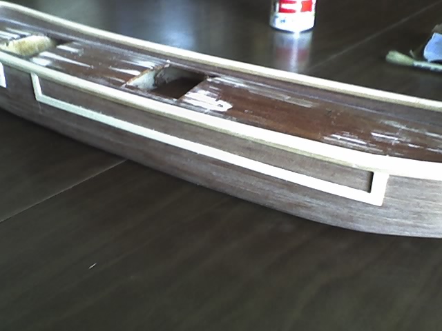

Dopo aver lisciato e stuccato il ponte ,metto sui lati dello scafo le cornici all'interno delle quali alloggerò i decori .

Ciao Maurino....continuo a seguire sempre con molto interesse il tuo cantiere... ma quest'ultimo passaggio non mi è chiaro... Cornici per ospitare i decori???
A quel che mi risulta i decori del bragozzo erano dipinti, quindi non capisco proprio quelle cornici...

Quoto Gicci : anche io non ho capito.
Per il resto complimenti vivissimi!!!

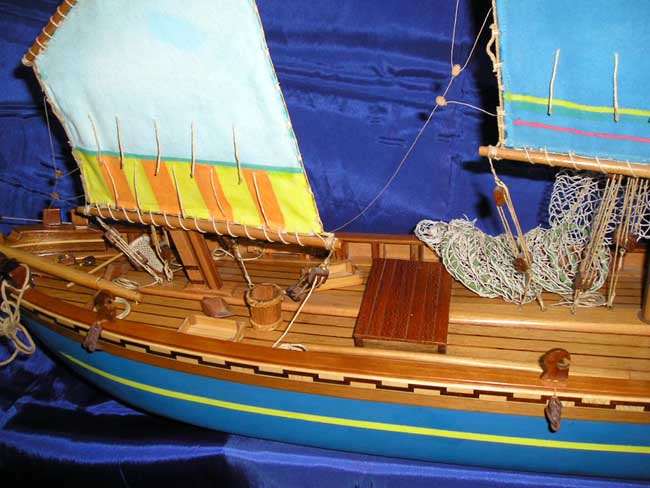

Allora ragazzi , cerco di spiegare con immagini ciò che intendo fare .Il bragozzo ha la parte esterna delle murate ( detta falca ) leggermente sporgente rispetto al fasciame , la miaintenzione è di "sfruttare" tale sporgenza per alloggiare all'interno di essa una decorazione in rilievo con lamiera forata di alluminio .Le decorazioni sono dipinte ma possono essere dipinte su parti in rilievo come si vede dalle foto del modello che allego , modello fatto da un ex carpentiere navale ,credo ( spero !!! ) con cognizione di causa .
Ciao da maurino

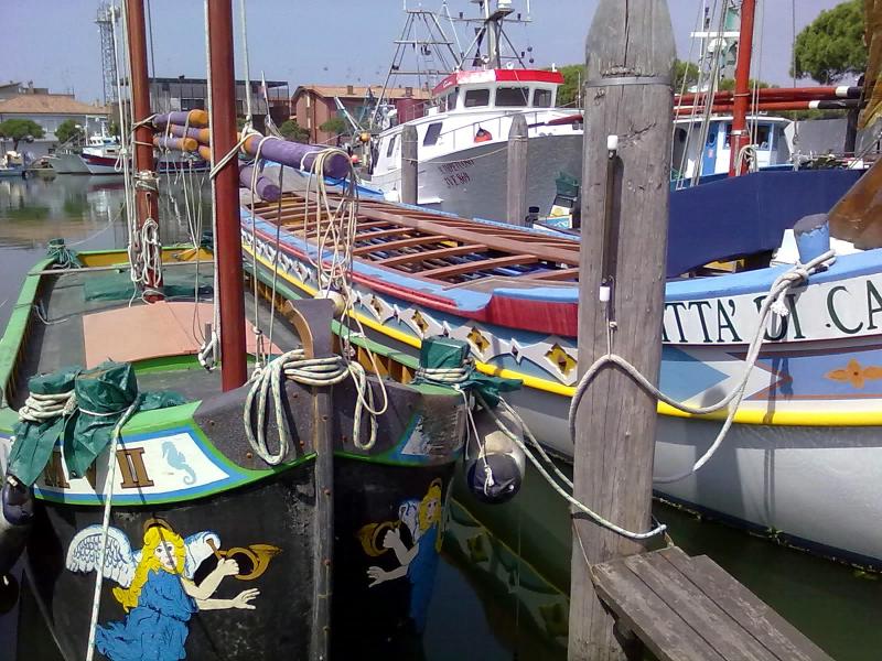

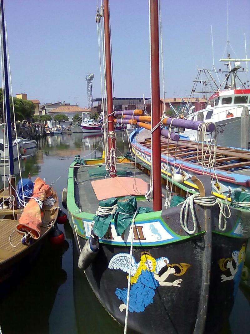

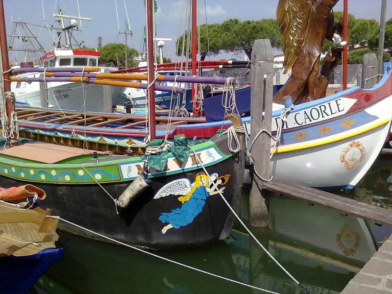

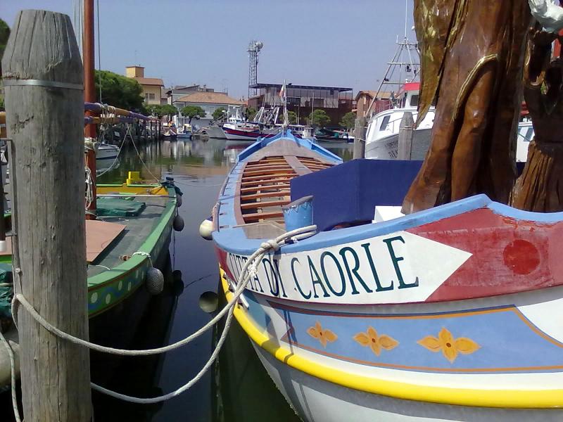

Ciao Maurino, ecco le foto promesse, purtroppo i proprietari non c'erano e quindi non son potuto salire a bordo, questo è il meglio che ho potuto fare
