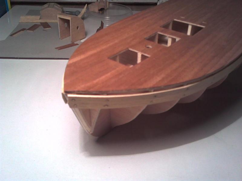

Vecchio 15-04-10, 05:26 PM   #50
Hook
Modellisti, buonasera!
Come promesso, ecco (finalmente) la spiegazione della lieve modifica!
La prima foto (Presa direttamente dalle istruzioni) fa vedere chiaramente che razza di ciofeca inguardabile i produttori vogliono farmi ottenere.
In preda a una leggera euforia, ho pensato di rivestire i lati visibili delle due porte (evidenziati dalle frecce): 27 secondi per pensarlo, 3 orette per farlo come volevo (Eh, sì, ci sono voluti 2-3 tentativi per farle venir fuori come volevo io ...)
E non so ancora se mettere le maniglie anche per dentro...
Avendo rivestito i lati di battuta delle due porte, è naturalmente aumentato l'ingombro: il passo successivo sarà di rifilare i battenti dove dovrebbero andare i cardini.
Le foto fanno pena (Ritraggono un passaggio della lavorazione e non il risultato finale - ma credetemi, queste foto non mi rendono giustizia)...
Proprio non ci ho imbroccato con le impostazioni ...
Ma non potevo mancare di mettere qualche immagine anche stavolta ...
Buona cantiere a tutti e alla prossima!!
Hook

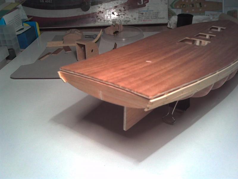

Vecchio 20-04-10, 01:40 PM   #51
Hook
Modellisti buongiorno!!
Chiudo momentaneamente la parentesi sulle porte del post precedente (solo perchè i risultati non sono paragonabili al tempo investitoci - in altre parole, nessun stato di avanzamento apprezzabile )...
In compenso, il grosso del lavoro va avanti con il vento in poppa!!
Come da foto allegate, il fasciame dello scafo comincia a essere una realtà... Un po' sofferta, a onor del vero, fra qualche piccola martellatina sulle dita, qualche piccola parolaccia quando i chiodi vanno storti e QUALCHE grossa parolaccia quando i listelli si spezzano!!
Però il bello è che comincia proprio ad assomigliare ad una barca!!
I commenti e i consigli sono, come sempre, i benvenuti...
Buon cantiere a tutti e a presto!!
Hook

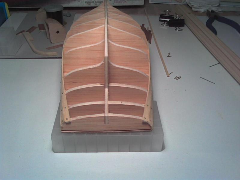

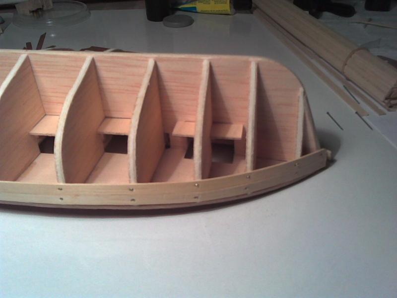

Vecchio 27-04-10, 01:37 PM   #52
Hook
Modellisti Buongiorno!!
Ho continuato un po' con il fasciame...
Ho chiuso il cantiere per la serata quando mi sono un po' incagliato sui listelli con la posa piu' acrobatica, dove nemmeno con la fida candela sono riuscito a ottenere un buon posizionamento...
In allegato, qualche fase della lavorazione.
Nelle foto si vede come sono riuscito a risolvere il problemino delle martellatine sulla dita: piantando prima uno spillo in acciaio per un paio di millimetri.
Sempre nelle foto, si nota benissimo anche che sono piu' bravo a cucinare le grigliate che non i listelli...
Hook
Atlantis - primo modello-immag005.jpg   Atlantis - primo modello-immag009.jpg   Atlantis - primo modello-immag018.jpg
Atlantis - primo modello-immag025.jpg   Atlantis - primo modello-immag027.jpg   Atlantis - primo modello-immag028.jpg

Credo che ci sia già arrivato.... A giudicare dall'angolatura dell'ordinata di prua.... Dev'essere per questo che lamenta che la candela non fuziona
Vecchio 30-04-10, 11:31 PM   #55
Hook
Modellisti, buonasera!!
Effettivamente, come il buon Albatros ha scritto, sono vicino alla fase rastematura... Non l'ho ancora cominciata perchè le istruzioni (e soprattutto un altro modellista che ha costruito la stessa barca ) hanno posizionato prima tutti i listelli paralleli integri e solo successivamente hanno posizionato, negli interstizi lasciati, i listelli rastremati e le zeppe.
La mia "operazione candela" consisteva nel dare un po' di forma al listello in questione: quest'ultimo parte verticale, diventa orizzontale nel centro dello scafo per ridiventare verticale verso poppa. Data l'estema difficoltà di posizionare questo pezzo, anche forzando il legnetto, ho pensato di ricorrere alla candela...
Non mi sono venuti in mente altri metodi ...
Il commento di MadamaLouise ha pero' minato le poche certezze che avevo: è forse meglio rastremare il listello e andare di stucco vicino alla ruota di prua? Vi ricordo che poi il tutto deve andare stuccato e verniciato...
Non avendo ancora attaccato nulla, metto in pausa questa fase del cantiere attendendo consigli e suggerimenti...
E spero che arrivino copiosi!!
Buon cantiere e buona serata a tutti, alla prossima!!!
Hook

Vecchio 03-05-10, 02:52 PM   #57
L'avatar di trinchetto
Messaggi: 7,862
Le tecniche sono tante, ma se devi verniciare usa il metodo che più ti è comodo. Nella sezione "tecniche modellistiche" ci son alcuni thread pieni di spiegazioni e (soprattutto) esempi e foto... metti "rastrematura" e "fasciame" nella casella "cerca" e ti caverai la voglia!!! Mi ricordo anche una interessante discussione dal titolo "fasciame for dummies", sempre in quella sezione.
Trink
Vecchio 03-05-10, 03:12 PM   #58
Registrato dal: Nov 2008
residenza: verona
Messaggi: 500
borin è un newbie...
...io procederei con la rastrematura, così prendi pratica sul primo fasciame, mal che vada c'è stucco e cartavetro...
... ti servirà da esercizio per il secondo fasciame, dove dovrai essere più preciso...
