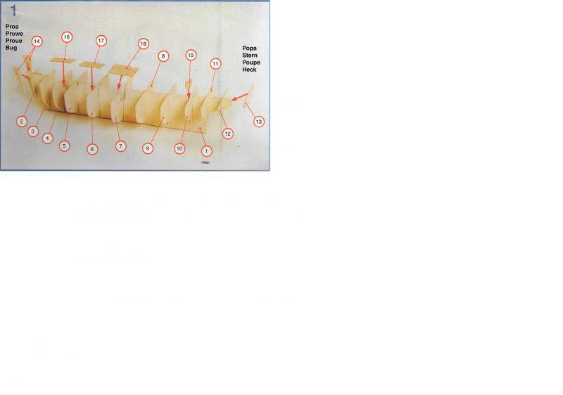

Gentili modellisti, buonasera!!
Ne è passato di tempo, dalla mia presentazione... Ma mi piace pensare di essere fedele alla parola data, e quindi stasera comincia il mio primo cantiere!!
Come da titolo, sarà l'Atlantis (un peschereccio) della Artesania Latina.
Da istruzioni, la prima fase dovrebbe essere come in allegato...
Al piu' presto vi faro' vedere i progressi.
P.S.Ah, si', primo dubbio... Oltre che a verificare la simmetria e il corretto posizionamento delle ordinate, questi pezzi (Il dubbio mi era venuto solo con i ponti, a onor del vero...) devono avere una leggera passata di carta vetrata o devono rimanere grezzi? Che emozione, si parte!!!

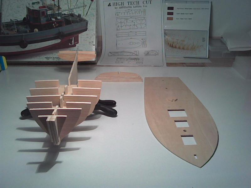

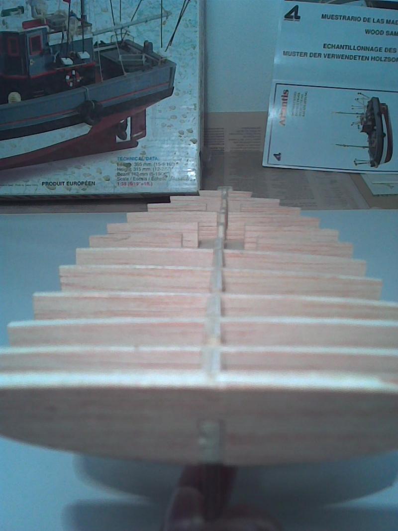

Due parole sul lavoro fatto:
1-Bellissima la sensazione del pezzo che emerge dal legno!
2-Devo dire che prende molto piu' tempo del previsto ...
Magari il bisturi non è la scelta piu' veloce!!
A seguire, il lavoro di ieri sera:
Atlantis - primo modello-immag037.jpg   Atlantis - primo modello-immag041.jpg   Atlantis - primo modello-immag043.jpg

Ieri sera ho finito di ritagliare le ordinate ed il ponte, e nella prova a secco ho avuto difficoltà a inserire le ordinate 5 e 11: poco male, un po' di lima e tutto a posto.
Se non che, a ben guardare, mi accorgo che la chiglia è storta...
Svirgola a sinistra di circa 2,5 mm.
Adesso la chiglia è sotto un paio di pesetti, ma piegare 3.75 mm la vedo dura...
Soprattutto su un pezzo così importante!!
Si accettano consigli: vale la pena mettersi e provare a raddrizzare la chiglia in qualche altra maniera? O mi metto di buzzo buono, faccio un giro di telefonate e mi ritaglio la chiglia da un pezzo di compensato dritto?
Grazie fin d'ora per i consigli...

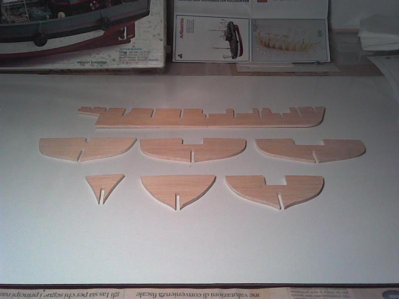

Ieri sera ho provato ad informarmi per il multistrato, scoprendo solo che lo spessore di 3.75 mm. non è disponibile in nessuno dei negozi di modellismo dei dintorni (Mi hanno anche detto che non è uno spessore commerciale... ).
Prima di impazzire a pensare se era piu' facile spianare tutta la chiglia o solo il bordo delle ordinate, ho puntato tutto sui pesi già posizionati...
E mi è andata bene: al mio ritorno la chiglia mi è sembrata sufficientemente raddrizzata.
Alchè, ho continuato così:

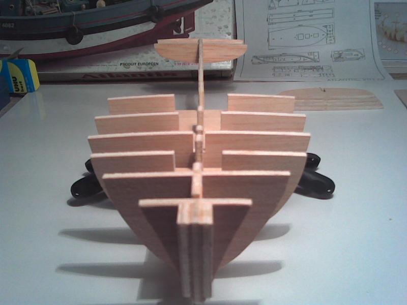

In qualche maniera, la fase 1 è terminata...
Da come si puo' notare, c'è ancora un po' di imbarcamento: spero di riuscire a correggerlo (o almeno mascherarlo) in "fase 2", incollaggio ponte.

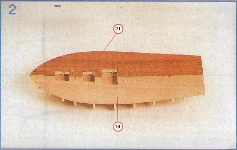

E qui scatta la domanda: per il listellamento del ponte, le istruzioni dicono di farlo prima dell'incollaggio del ponte stesso, ma il mio senso del pratico disapprova... Principalmente perchè il ponte, provato a secco, presenta due incurvature: secondo me, se listellassi prima, le due incurvature metterebbero in vista il ponte nudo... O no?
Una volta risolta questa questione, passo alla prossima: fisicamente, come incollo i listelli tutti belli dritti? Con che cosa li fisso, temporaneamente, perchè prendano la giusta direzione?
Grazie fin d'ora a chiunque mi risponderà...
E buona giornata a tutti!!
Atlantis - primo modello-immag000.jpg   Atlantis - primo modello-immag012.jpg   Atlantis - primo modello-immag016.jpg
