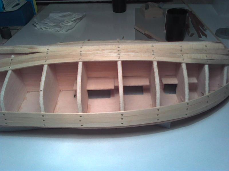

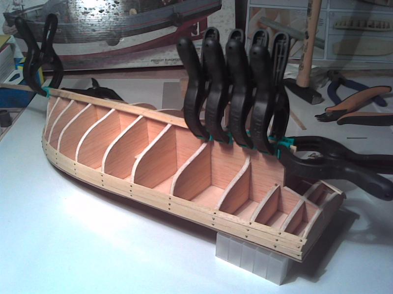

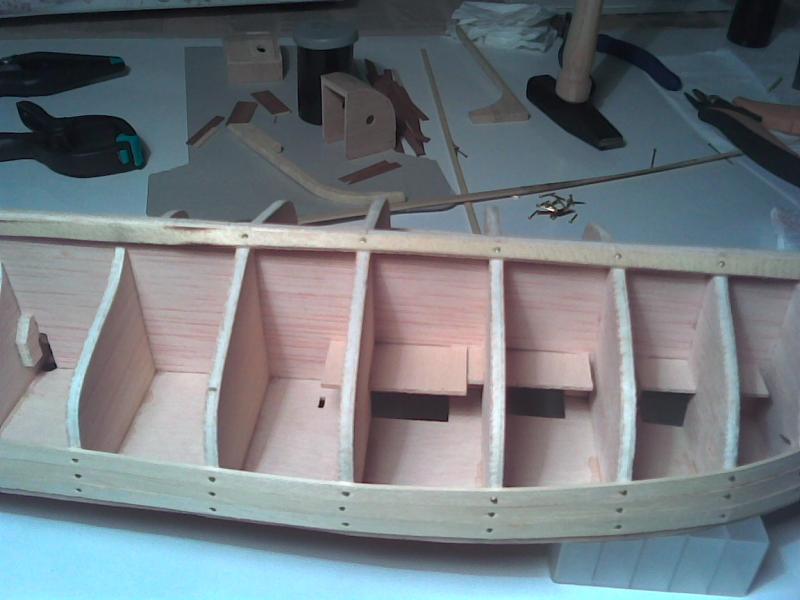

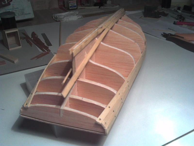

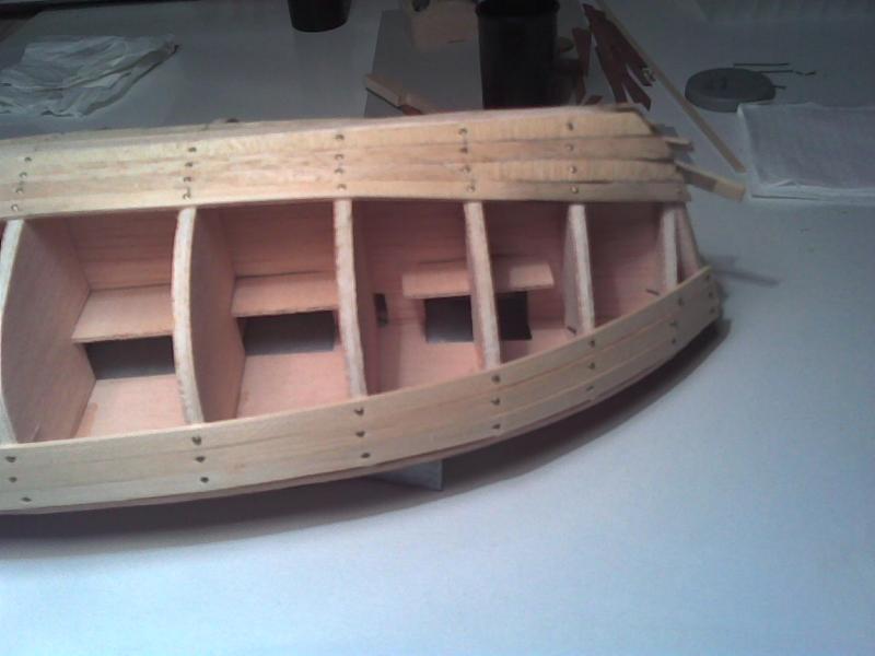

a seguire il mio piccolo stato di avanzamento lavori ...
I due listelli sul fondo dello scafo mi hanno creato piu' grattacapi del previsto: ho praticamente passato la serata a fissarli in maniera appropriata, considerando che diventeranno il riferimento per i prossimi listelli che partono dal fondo.
Dalle foto, si notano alcune teste dei chiodini che sporgono dalle fiancate: ho deciso che li ripassero' (Una volta per tutte) prima di stuccare il tutto, quando ho finito di batterci sopra con il martello. Fino ad allora, stanno bene li'...
Buon cantiere a tutti e a presto!!
Hook
P.S.@ Trinchetto: OK, la prossima volta "cerco"...
Di non disturbare troppo!! !

borin è un newbie...
quando adagi il listello sui bordi delle ordinate, non devi far forza per adagiarlo perfettamnte al precedente...
... fai in modo che esso si appoggi in modo naturale senza alcuna forzatura, sulle ordinate, se tra il nuovo listello e quello precedente rimane dello spazio, questo verrà chiuso in un secondo tempo...

Gicci70 è un newbie...
Ciao Hook....bell' impegno ci stai mettendo....così si fa!!
e visto che hai imparato ad usare la funzione "cerca", ti consiglierei di dare un'occhiatina all'argomento "angolo di quartabono"...mi sembra che, se l'hai fatto, sia un po' scarsino. Infatti i listelli non hanno un'andatura curva omogenea, ma mi pare che "marchino" le ordinate formando una linea spezzata...

Modellisti, buongiorno!
@borin: Temo di non aver capito ... Sul mio scafo ho una drastica curvatura del listello verso poppa, come da IV° foto del mio post precedente: per farlo adagiare alle ordinate ho dovuto metterlo in "pre-forma" a candela, e a momenti non era sufficiente neanche così, perchè forzava ancora... Porta pazienza: mi spieghi cosa intendevi?
@Gicci70: Grazie del complimento!
In effetti, l'angolino di quartabonino che ho fatto in qualche occasione è scarsetto ... Temendo di togliere troppo, sono incappato nell'errore opposto. Pace e bene: carteggero' un po' di piu', pregando di riuscire a mimetizzare anche questo errore.

Vecchio 11-05-10, 05:23 PM   #66
Hook

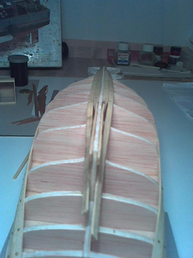

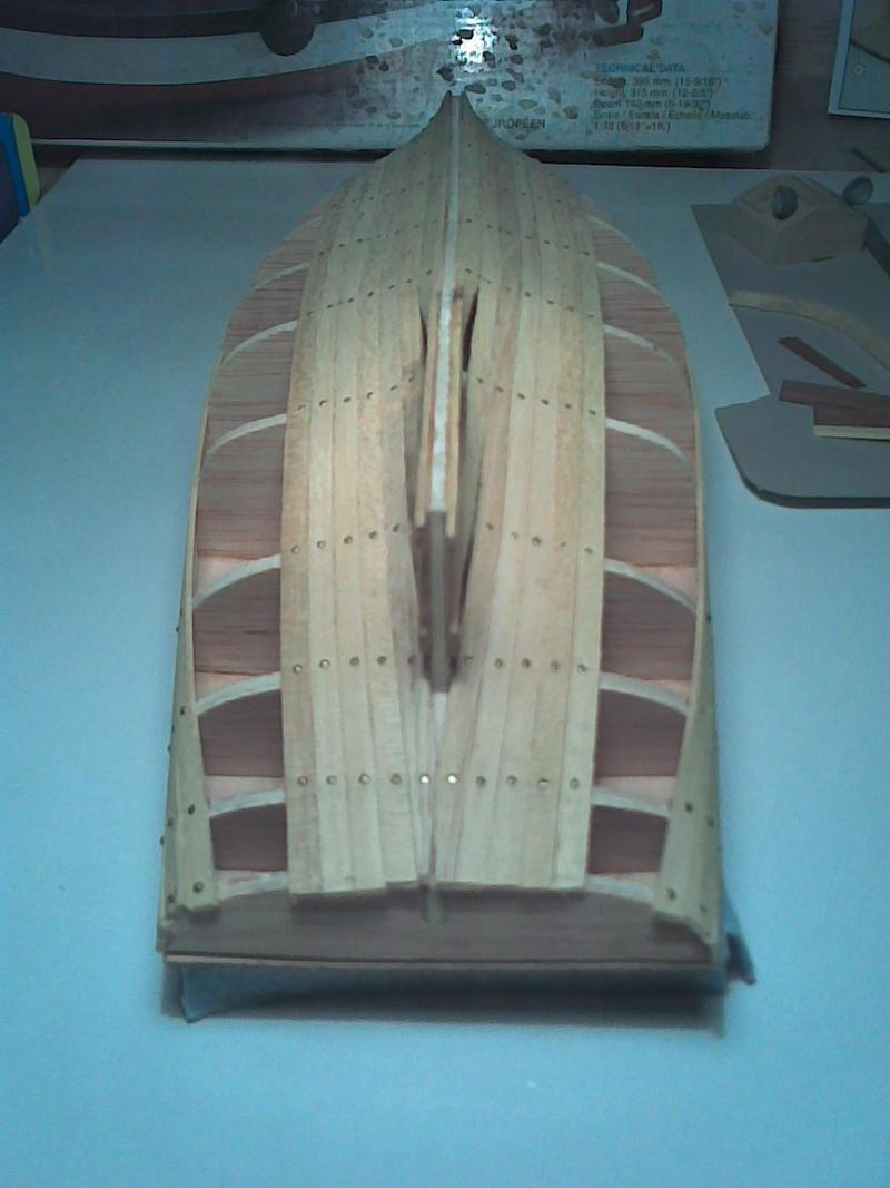

Modellisti buonasera!!
Purtroppo, i lavori sul mio cantiere vanno avanti a rilento ...
O ci dedico veramente troppo poco tempo, o sono arrivato a una fase di lavorazione piuttosto lunga...
Ma bando alle ciance, ed ecco quello che sono riuscito a combinare ieri sera... Ben 2 listelli , e neanche attaccati del tutto alla struttura già creata...!!
Per fortuna, mi son fatto coraggio con delle prove a secco: i prossimi listelli dovrebbero essere molto piu' veloci. Un po' per aver posizionato i piu' ostici (Spero proprio ) , un po' perchè ci ho preso un po' di mano, gli altri listelli seguiranno col vento in poppa!!

madamalouise è un newbie...
Dunque userai il sistema del riempimento a "triangolini"?

Hook
Madama, i miei omaggi!
Ebbene sì, non vedo altre soluzioni... Andro' di triangolini!!
Ma prima mancano tutti i listelli interi da posizionare... E mi sa ache qualche spessoramento, per ottenere delle linee armoniose...
Buon cantiere e a presto!!
Hook
P.S. Data la facilità con la quale potrei scivolare sull'argomento "triangolini", da ora in poi li chiamero' zeppe, sperando di riuscire a evitare facili battuttacce...

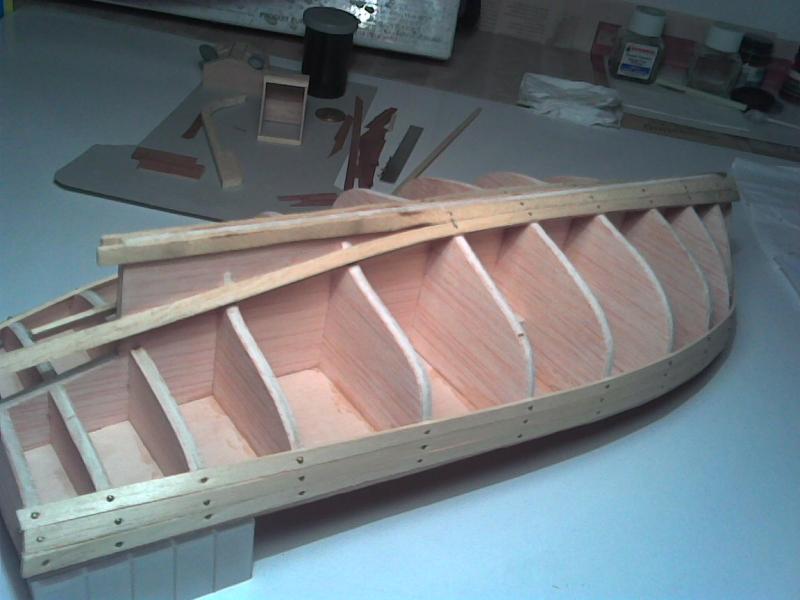

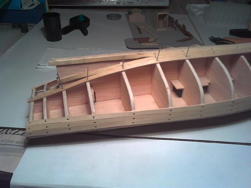

Hook

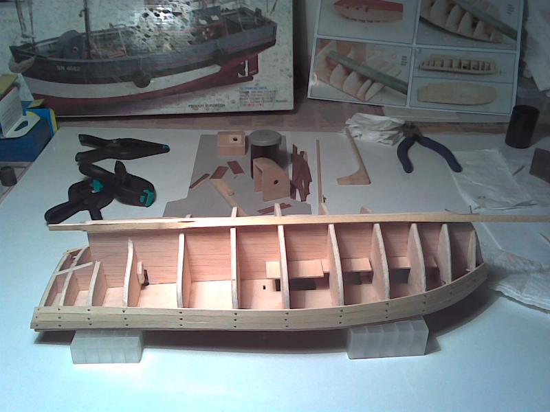

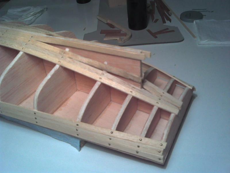

Dopo una lunga assenza, eccomi qui... Il fasciame continua!!
Il lavoro procede, come già accennato, piuttosto a rilento... Come se non fosse sufficiente, lunedì scorso ho anche spezzato un listello già posato.
Nella quarta foto, due particolari degni di nota:
- il particolare "A" è la soluzione al listello spezzato.
- Il particolare "B" evidenzia che schiappa sono a piegare i listelli a caldo... Fortunatamente senza ulteriori conseguenze, se non nel mio amor proprio!!
Buon cantiere a tutti e alla prossima!
Hook

Mario97 è un newbie...
Quei chiodi sono provvisori?
Se così non fosse mi sembrano fuori scala..........

Ciao Mario97!
Ebbene, ecco le risposte ai tuoi quesiti:
1) SI, quei chiodini sono definitivi.
2) SI, ti sembra giusto... Sono fuori scala.
Dato che verrà tutto stuccato e dipinto, non mi sono preso la briga di farlo notare a tutti ... Grazie per l'occasione fornitami, e complimenti per l'occhio attento !!
Buona cantiere e alla prossima!!
Hook

Originariamente inviata da Hook Visualizza il messaggio
Hook
forse sono leggermente in ritardo,riguardo il particolare B della foto in causa, percaso non hai fatto l'angolo di quartobuono?
da come accentua la spigolatura sull'ordinata pare che il listello appoggia sullo spigolo e non su tutta la costa dell'ordinata stessa.
oppure e' un'effetto ottico dell'angolazione della foto?
ciao.
