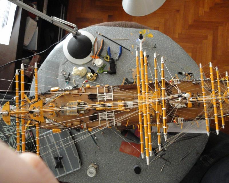

Vecchio 06-04-11, 11:57 AM   #335
Registrato dal: Dec 2009
Messaggi: 234
brex è un newbie...
Ero stato troppo roseo nella previsione dei tempi e purtroppo nel risicato manuale almeno il 20% delle manovre correnti appare diverso rispetto alle foto originali (e parecchie manovre sono state omesse proprio).
Consiglio ai futuri vespucciani (o almeno a quelli che fanno il kit 1:84 come il mio la cui scala generosa lo permette senza troppe difficoltà) di ignorare del tutto il manuale per quanto riguarda le manovre correnti e di fare riferimento alla ampia documentazione online.
Detto fra noi, se potessi tornare indietro nel tempo, mi autocostruirei tutte le pazienze (almeno quelle vicine alle basi d'albero), sia perchè sono decisamente diverse da quelle reali, sia per alloggiare fedelmente tutte le manovre aggiuntive non presenti nel progetto.
Pennoni di maestra completati... a breve i progress
brex non è in linea   Rispondi quotando

Vecchio 07-04-11, 11:52 AM   #337
Messaggi: 234
brex è un newbie...
Eccole...
Manovre di maestra quasi completate.
Amerigo Vespucci 1:84 Mantua (Panart)-dsc02936.jpg   Amerigo Vespucci 1:84 Mantua (Panart)-dsc02939.jpg   Amerigo Vespucci 1:84 Mantua (Panart)-dsc02942.jpg
Amerigo Vespucci 1:84 Mantua (Panart)-dsc02946.jpg   Amerigo Vespucci 1:84 Mantua (Panart)-dsc02947.jpg   Amerigo Vespucci 1:84 Mantua (Panart)-dsc02949.jpg
Amerigo Vespucci 1:84 Mantua (Panart)-dsc02950.jpg   Amerigo Vespucci 1:84 Mantua (Panart)-dsc02956.jpg   Amerigo Vespucci 1:84 Mantua (Panart)-dsc02964.jpg
Amerigo Vespucci 1:84 Mantua (Panart)-dsc02967.jpg

Vecchio 11-04-11, 06:02 PM   #339
Messaggi: 234
brex è un newbie...
Le uniche manovre che farò nei prossimi 3 anni saranno quelle con la macchina e le uniche cime che vedrò saranno quelle dei monti...
E' stato estenuante ma alla fine ho completato anche l'albero di mezzana e tutto sommato, pur se con qualche manovrina di fantasia, mi va bene così come è venuto.
Adesso mi mancano tanti ritocchini quà e là, la costruzione di una decina di scialuppe e la defnitiva sistemazione dei loro supporti.
Purtroppo so per certo che mi ricorderò di fare l'elica solo quando la nave sarà varata e gli attrezzi saranno riposti in cantina
Amerigo Vespucci 1:84 Mantua (Panart)-dsc02971.jpg   Amerigo Vespucci 1:84 Mantua (Panart)-dsc02972.jpg   Amerigo Vespucci 1:84 Mantua (Panart)-dsc02974.jpg
Amerigo Vespucci 1:84 Mantua (Panart)-dsc02975.jpg   Amerigo Vespucci 1:84 Mantua (Panart)-dsc02976.jpg   Amerigo Vespucci 1:84 Mantua (Panart)-dsc02979.jpg
Amerigo Vespucci 1:84 Mantua (Panart)-dsc02981.jpg   Amerigo Vespucci 1:84 Mantua (Panart)-dsc02986.jpg   Amerigo Vespucci 1:84 Mantua (Panart)-dsc02993.jpg
Amerigo Vespucci 1:84 Mantua (Panart)-dsc02997.jpg
