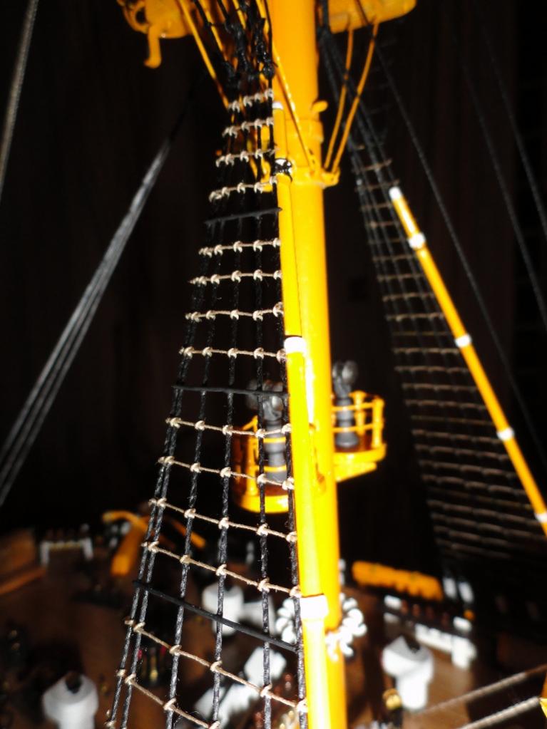

Dal topic di Maliseti rispondo a Sergio.
Sono in difficoltà perchè nei piani della scatola mancano molti particolari degli alberi ed altri sono sbagliati.
La cosa più evidente ad esempio è che dicono di fare 3 ordini di sartie ed invece nella Vespucci ce ne sono solo due perchè nell'alberetto piu alto c'è soltanto una piccola scala di corda nera posteriore.
Le colorazioni pure sono sbagliate e tutto sembra molto approssimativo per cui devo continuamente cercare materiale e raffrontare con la realtà.
Infine, anche avendo risolto il problema del giro eccentrico dei pennoni montati sul trapano (a mò di tornio) per la rastrematura (grazie al consiglio di avvolgerne con un pezzetto di carta vetrata la base), non riesco a fare un bel lavoro di rastrematura perchè levigando il pennone che gira con la carta vetrata ne porto via una quantità troppo piccola e paradossalmente faccio prima e meglio a mano. Forse sbaglio la tecnica? Non va usata la carta vetrata ma un altro strumento?

per quanto riguarda la rastrematura una volta inserito nel trapano come gia' sai adeguando la velocita' uso dapprima carta gr. 60(quella rossa da carrozzeria) sgrossatura facendo un tondo nelle mani lungh.10 cm.poi passo gr.100-120 e poi la 300 quella nera ad acqua per finire almeno cosi' faccio .su quelli piu' piccoli la gr.80-100 e poi finitura 300 .hai sollevato un bel problema sulle sartie dai miei disegni di 2 autori diversi dicono le stesse cose riportate sui tuoi disegni .non ho ancora trovato la foto giusta ma quella che tu dici nella realta' e' una scaletta non ci avevo fatto caso ti posto allegato .grazie per annotazione .se hai bisogno di documentazione specifica schemi o altro dimmelo ti posto cosa ho.intanto cerco dettagli per capire meglio

Pazzesco questo errore su un kit da 600 euro e piu. Pure io ci son cascato in pieno, eppure di foto son pieno, ma non ci avevo fatto mai caso. Che nervoso è anche piu bellino con la scaletta dietro, mi vien voglia di tagliare le sartie in alto e rifare solo la scaletta. Domani vedo se riesco a lavorarci in mezzo a tutto il groviglio di fili.
prima di fare altri errori chiedo se è tutta nera come sembrerebe dalle foto, o ha le scalette chiare come le griselle..

Esatto ci sono pochissime foto degli alberi piu alti ma nella prima che ha postato Sergio si vede bene.
Ci sono due soli ordini di sartie e sull'alberetto piu alto da dietro parte una scaletta nera di corda.
Come vedete c'è anche un foro ovale sull'albero di mezzo con alloggiata una puleggia.

La scaletta nera credo si possa ricavare facilmente dalle reti che abbiamo in dotazione (o meglio dalla mia zanzariera che è =) tagliando a filo di 3 e rimuovendo tutta la corda centrale verticale piu le orizzontali alternate.
A me sembra venire abbastanza in scala con questo metodo ed è velocissimo.
