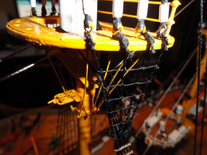

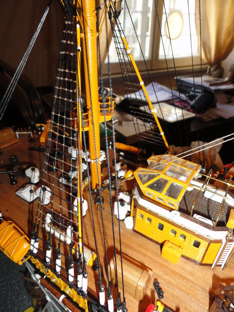

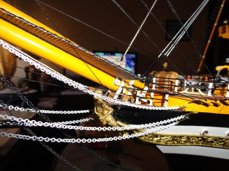

Vecchio 09-02-11, 11:18 AM   #294
Registrato dal: Dec 2009
Messaggi: 234
brex è un newbie...
Ecco il progress prima di iniziare i pennoni (manovre fisse completate).
Amerigo Vespucci 1:84 Mantua (Panart)-dsc02540.jpg   Amerigo Vespucci 1:84 Mantua (Panart)-dsc02543.jpg   Amerigo Vespucci 1:84 Mantua (Panart)-dsc02545.jpg
