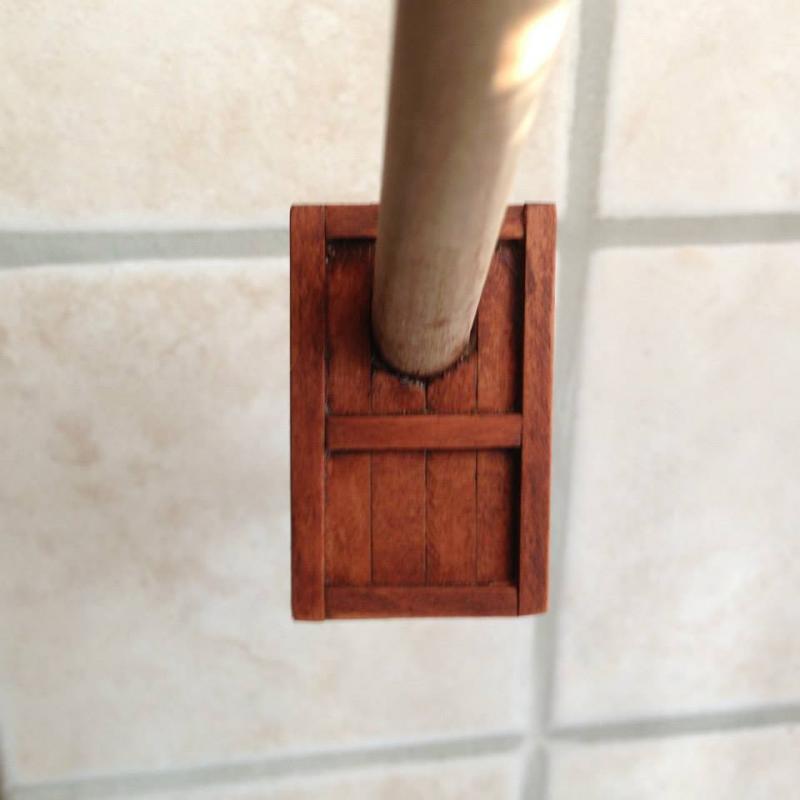

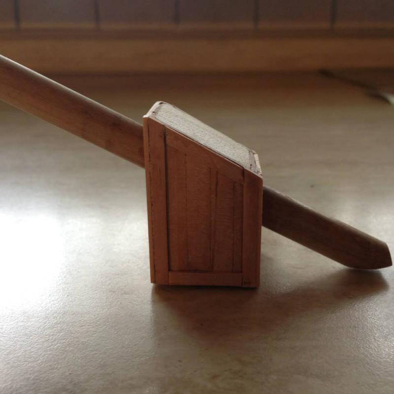

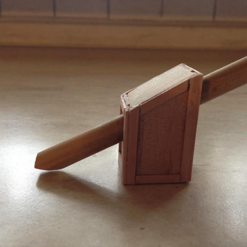

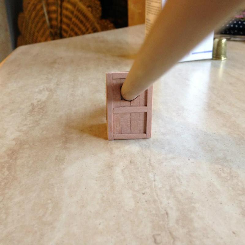

Buonasera amici modellisti, qualche piccolo aggiornamento del cantiere.
Dopo aver finito la base a prua, con il relativo paiolato, ho iniziato a lavorare sul bompresso e sulla sua struttura.
Sono partito da un tondino e da un pezzo di riempimento di balsa.
Una volta sagomata la balsa l'ho bucata e ho fissato il tondino precedentemente tornito a misura.
Ho poi rivestito il tutto con listelli in pero di 5mm, e bordato sempre con pero ma da 3 mm.
Una volta cartavetrato il tutto e portato a misura, ho trattato con colori ad olio (lo stesso metodo che ho utilizzato per tutto lo scafo) per ottenere la tonalita' desiderata.
Buon Modellismo a tutti!!
ALex

Scusa ma perchè il bompresso esce da quella specie di "cassa"? Gli inglesi mettevano il bompresso "di lato" alla testa della ruota di prua fino al 1690. Quindi la Sovrana dei Mari non può averlo al centro.
Vecchio 06-05-15, 12:18 AM   #1781
L'avatar di Tuvok
residenza: Bergamo
Messaggi: 4,925
Tuvok inizia ad ingranare.
Verissimo, e ci sono tante altre cose che storicamente non sono esatte, Partendo dal numero dei sabordi, dal corso degli incintoni ecc ecc, non sto qui ad elencartele tutte perche' non finirei piu'.
Non sto costruendo in Arsenale per essere storicamente impeccabile, non ne ho ne' le capacita' ne' la conoscenza.
Questo modello, come ho scritto scritto piu' volte nel forum, e' un compromesso tra realta' storica e semplificazione modellistica essendo partito da piani Amati che poi ho modificato in corso d'opera.
Ho preso inoltre molto spunto dal bellissimo dello di Molle (che sicuramente conoscerai ma ti allego una foto nel caso cosi' non fosse) per molte cose (tra l'altro previsto anche dai piani Amati, pieni di errori), e soprattutto in ultimo ma primo per importanza, il mio gusto personale.
La realta' storica e' sicuramente quella della seconda foto
ALex
