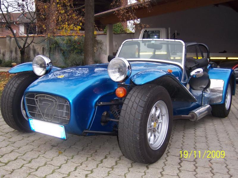

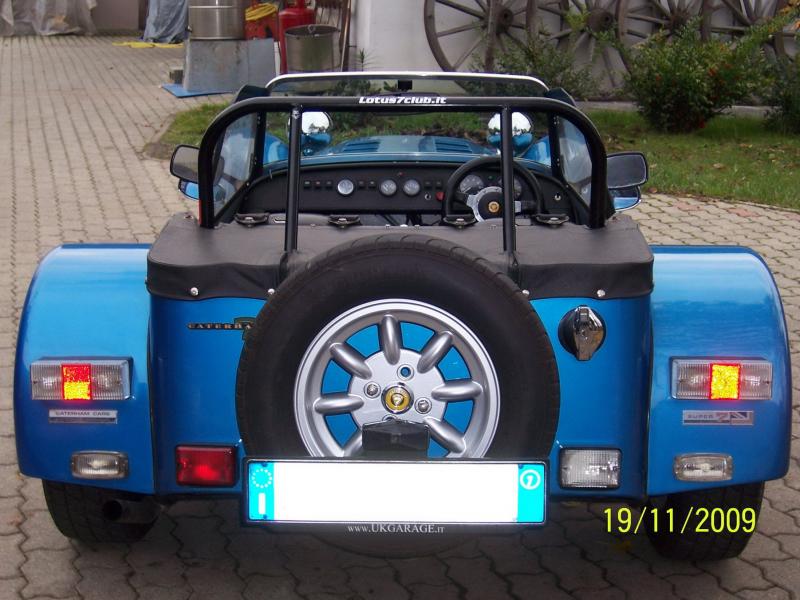

stasera se riesco posto qualche foto di dove sono arrivato.
La puffomobile è ritirata, a fine gennaio dovrei portarla da un meccanico specializzato su ste macchine per revisionarla tutta e questa primavera ci sarà da divertirsi!
Il modellone! Amerigo Vespucci Panart 1:84-seven.jpg   Il modellone! Amerigo Vespucci Panart 1:84-seven1.jpg
Marco
Vecchio 14-01-10, 12:46 PM   #117
L'avatar di Edward Teach
Messaggi: 203
Edward Teach è un newbie...
Stupenda davvero...dovrebbe essere la mitica seven "too fast to race"

esatto è una Caterham Seven del '90. Motore ford crossflow 1700 con carburatori doppio corpo. Peso circa 550 kg x 130-140 cv.
Mi sà che rimorchi di più con una porsche che con un giocattolo azzurro che puzza di benzina, che fà un rumore tremendo e che scalda come un fornetto!
Marco
