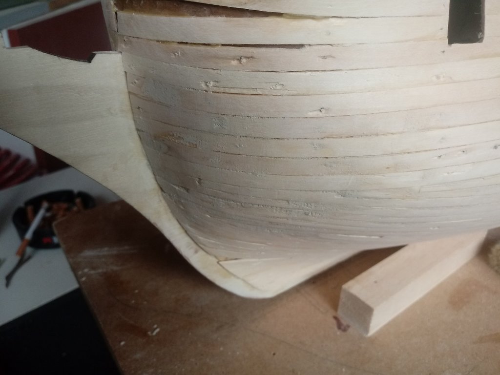

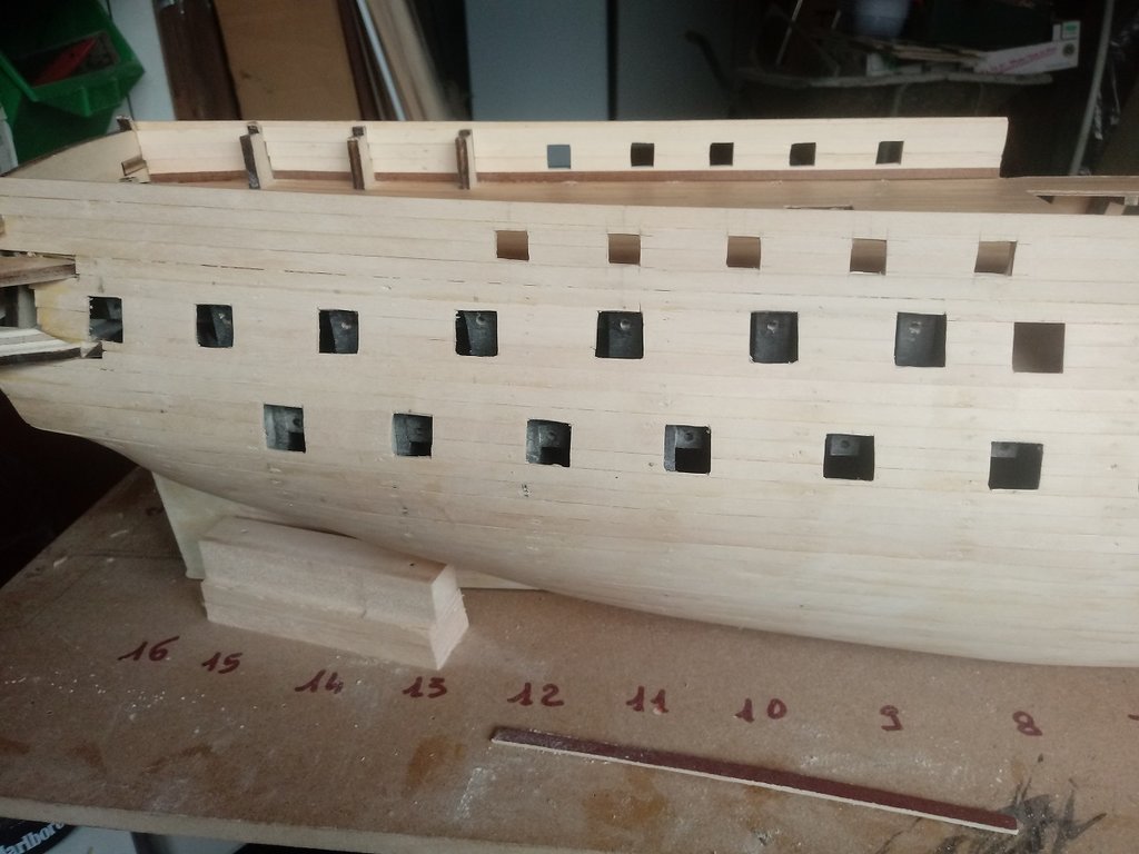

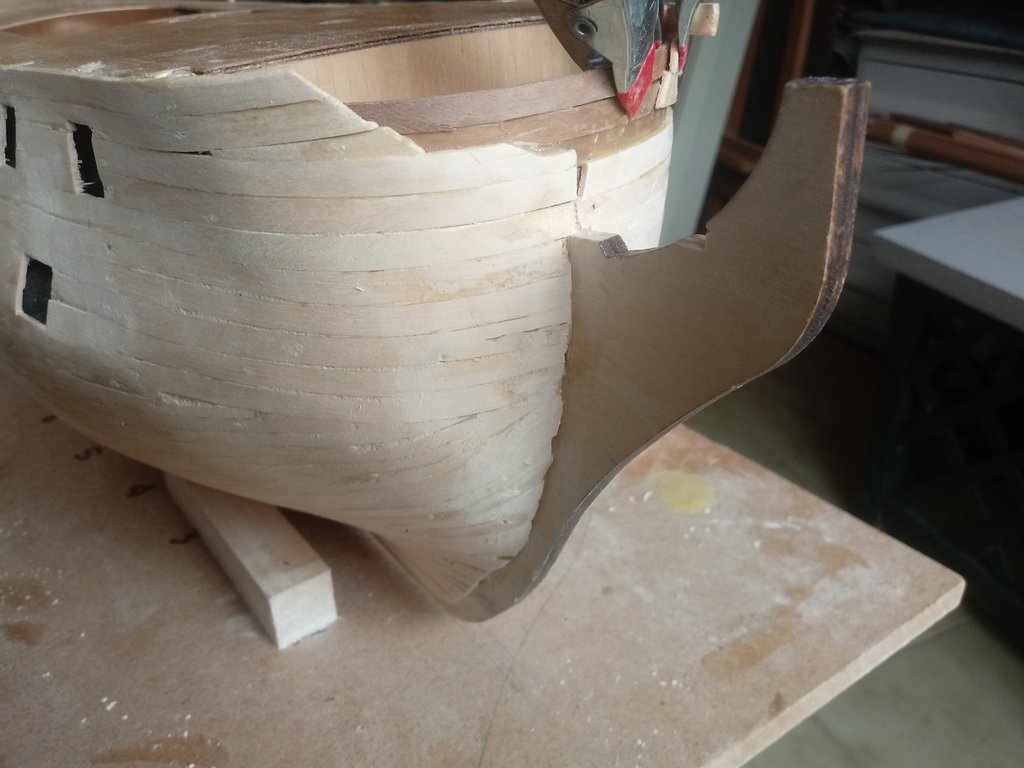

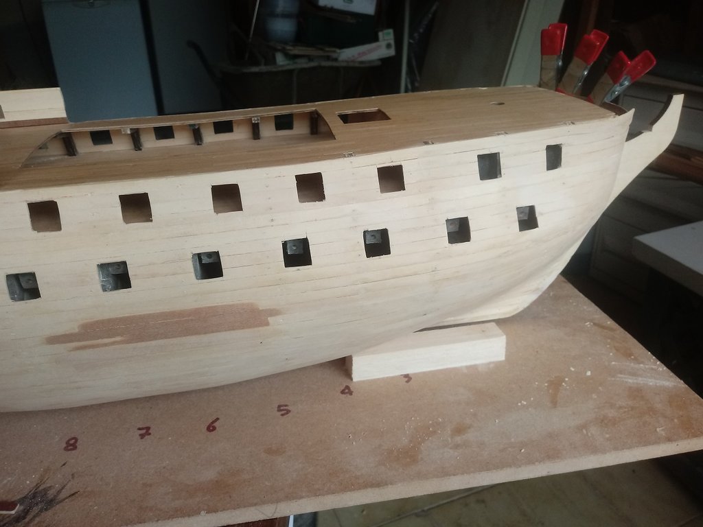

Buongiorno modellisti, nonostante il caldo il cantiere, seppure con estrema calma, un po' si è mosso.
Ho terminato di posare i listelli del primo fasciame, ora il tutto è da rifinire, stuccare e carteggiare.
Ci sono parecchie "porcherie", qualche avvallamento di troppo, qualche allineamento non proprio allineato ... ma credo che si possa porre rimedio a tutto (o quasi ...).
Allego qualche foto dello stato dell'arte.
Stratos

Vecchio 25-08-25, 05:26 PM   #206
L'avatar di felipe.max
Registrato dal: Mar 2010
residenza: Taranto
Messaggi: 2,158
felipe.max è un newbie...
Si, sembra abbastanza buona la stesura del primo fasciame, mi raccomando solo agli spessori dove i listelli incontreranno le ruote di prua e di poppa, che non ci siano gradini, ma immagino che tu saprai come procedere, per cui ti auguro un buon proseguimento

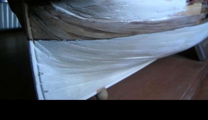

Vecchio 26-08-25, 06:16 PM   #208
residenza: Taranto
Messaggi: 2,158
Ciao Stratos, ti metto un 'immagine tratta dal web, non me ne voglia l' autore, che spiega quello che volevo dire.. Quel gradino non dovrebbe esserci..Spero di essere stato chiaroLa Superbe - Mantua - scala 1:75-screenshot_20250826_072505.jpg
Vecchio 26-08-25, 07:16 PM   #209
L'avatar di Stratos
Registrato dal: Feb 2025
residenza: Val della Torre (TO)
Messaggi: 519
Stratos è un newbie...
da felipe.max
Ciao felipe, grazie della precisazione! Direi che sei stato più che chiaro, ma per massima sicurezza provo a dire con parole mie: il gradino che NON dovrebbe esserci è quello che ho segnato in rosso?
Dalle foto delle istruzioni direi che quel gradino invece c'è ... al momento non ho le istruzioni sotto mano, ma appena riesco verifico e faccio sapere.

Vecchio 26-08-25, 07:59 PM   #210
residenza: Taranto
Messaggi: 2,158
Si, precisamente, é quello segnato in rosso...Se le tue istruzioni dovessero riportarlo sarebbero errate.
