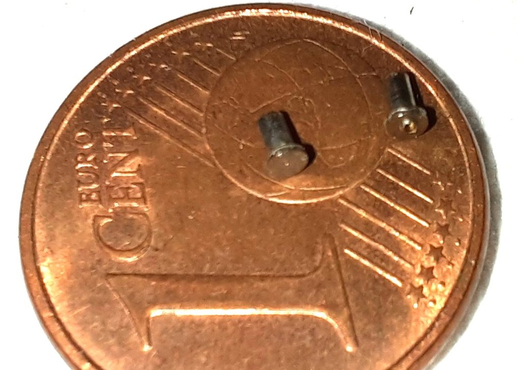

preparazione delle cerniere del timone:
Ho apportato delle piccole modifiche alla soluzione proposta dalle istruzioni.
In pratica, piegate ad U delle bandelle di ottone ho saldato all'interno della piega dei piccoli (ma piccoli veramente) ribattini preventivamente forati con punta da 0.5 mm. Eliminate le parti in eccesso, in due dei quattro pezzi ho inserito dei chiodini per realizzare gli agugliotti.
Segue la pulizia e la brunitura dei pezzi e quindi l'incollaggio (con epossidica) di due di essi sul dritto e sullo specchio di poppa.
A colla asciutta seguirà il posizionamento sul timone dei due pezzi restanti
Barca Master Korabel - (micro wip)-20250415_200944.jpg   Barca Master Korabel - (micro wip)-20250415_200955.jpg   Barca Master Korabel - (micro wip)-20250415_201218.jpg

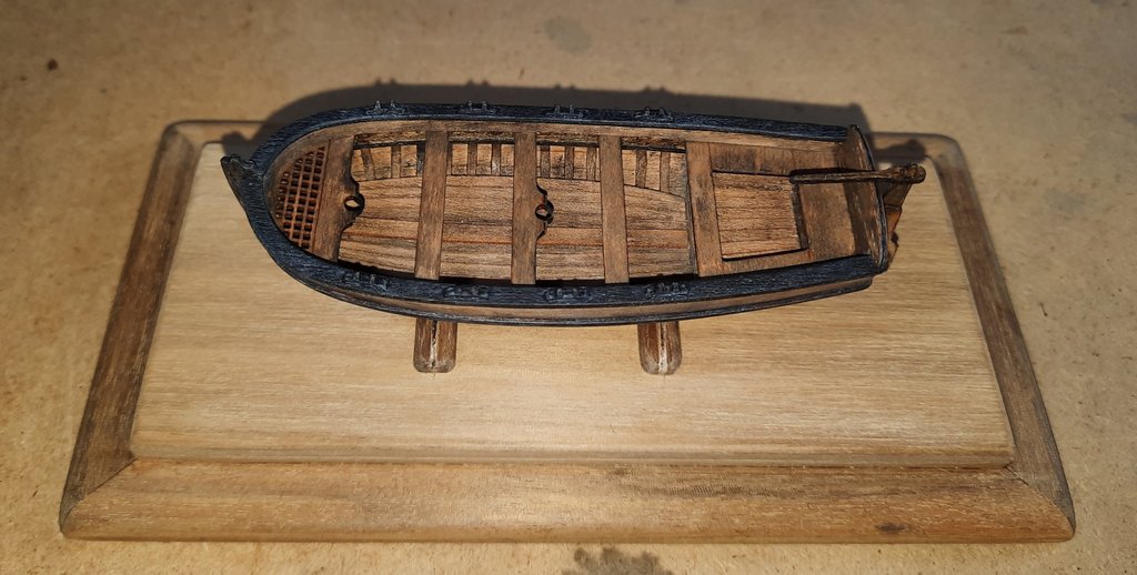

Sono poi passato a completare l'invecchiamento e, in attesa che il colore asciugasse mi sono dedicato alla realizzazione di una basetta (non inclusa nel kit) utilizzando qualche avanzo di legno.
Barca Master Korabel - (micro wip)-20250423_210845.jpg   Barca Master Korabel - (micro wip)-20250424_130526.jpg   Barca Master Korabel - (micro wip)-20250424_143002.jpg
Vecchio 24-04-25, 08:36 PM   #60
L'avatar di sam_59
Registrato dal: Mar 2011
Messaggi: 2,261
sam_59 inizia ad ingranare.
Ed ecco la barchina finita sulla sua base. Successivamente vorrei realizzare una semplice copertura trasparente in plexxiglass, ma al momento voglio completare il modello con le consuete dotazioni di bordo, ancorotto, mezzo marinaio, qualche sacca, ecc.
Barca Master Korabel - (micro wip)-20250424_183150.jpg   Barca Master Korabel - (micro wip)-20250424_183238.jpg   Barca Master Korabel - (micro wip)-20250424_183316.jpg
