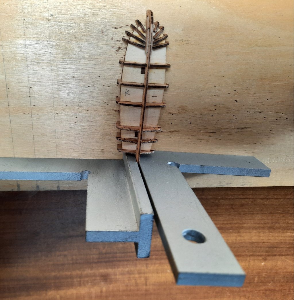

I primi pezzi: staccati dal foglietto e puliti da irregolarità nei punti di unione. Su alcune coste e sulle guance a prua della chiglia, va praticato l'angolo di quartabuono. Al riguardo noto che il collante del compensato, quando grattato, forma una sorta di peluria impossibile da eliminare completamente. Penso che per realizzare il compensato siano stati utilizzati collanti neoprenici. Comunque può andar bene anche così

Si inizia con l'inserire le coppie di coste deviate fissandole con una punta di colla.

Posizionate le coste deviate a prua si inseriscono, senza colla, quelle restanti e si incolla la chiglia.
A seguire si incolla la piccola traversina su cui si appoggieranno lo specchio di poppa e le parti terminali degli incintoni.

Posizionamento delle incinte, che vengono incollate solo alla ruota di prua ed alla traversina a poppa, quindi incollaggio dello specchio di poppa.

Si passa a posizionare ed incollare le coste (listello sottile) alle ordinate, ma soltanto nei punti specificati dalle istruzioni per permettere, in seguito, la rimozione della maschera di montaggio e delle ordinate (false) stesse.
I listellini in pero vanno immersi per qualche minuto in acqua tiepida per ammorbidirli e piegarli con facilità.
