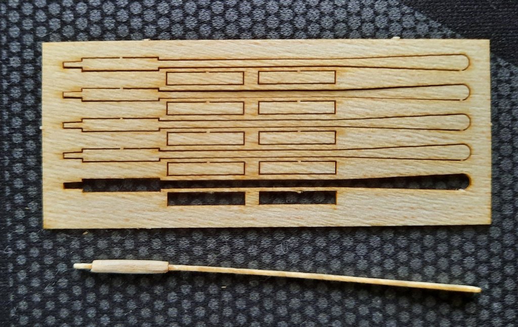

Alle prese con i remi!
Per prima cosa devo riconoscere alla Master Korabel l'alta qualita di progettazione dello scafo. Le parti, ingegneristicamente parlando, sono tutte realizzate con precisione estrema ed il loro assemblaggio è avvenuto senza difficoltà. In pochi casi ho dovuto apportare minimi adattamenti.
Una nota dolente riguarda invece i remi, estremamente fragili e così sottili da prendere forme curve assolutamente brutte a vedersi.
Ne ho fatto soltanto uno ma è bastato a farmi optare per altre soluzioni.

Riassemblo quindi l'accrocco simil tornio ed utilizzando un tondino da 2 mm comincio la lavorazione. Le misure sono quelle dei remi del kit e le riporto sul pezzo da lavorare utilizzando una semplice dima così da non dover ripetere le misurazioni per ogni pezzo. Limette, carta abrasiva ed il pezzo è pronto per la successiva lavorazione della pala.

Terminata la tornitura passo a formare le pale

Remi terminati. Al centro il remo del Kit.
