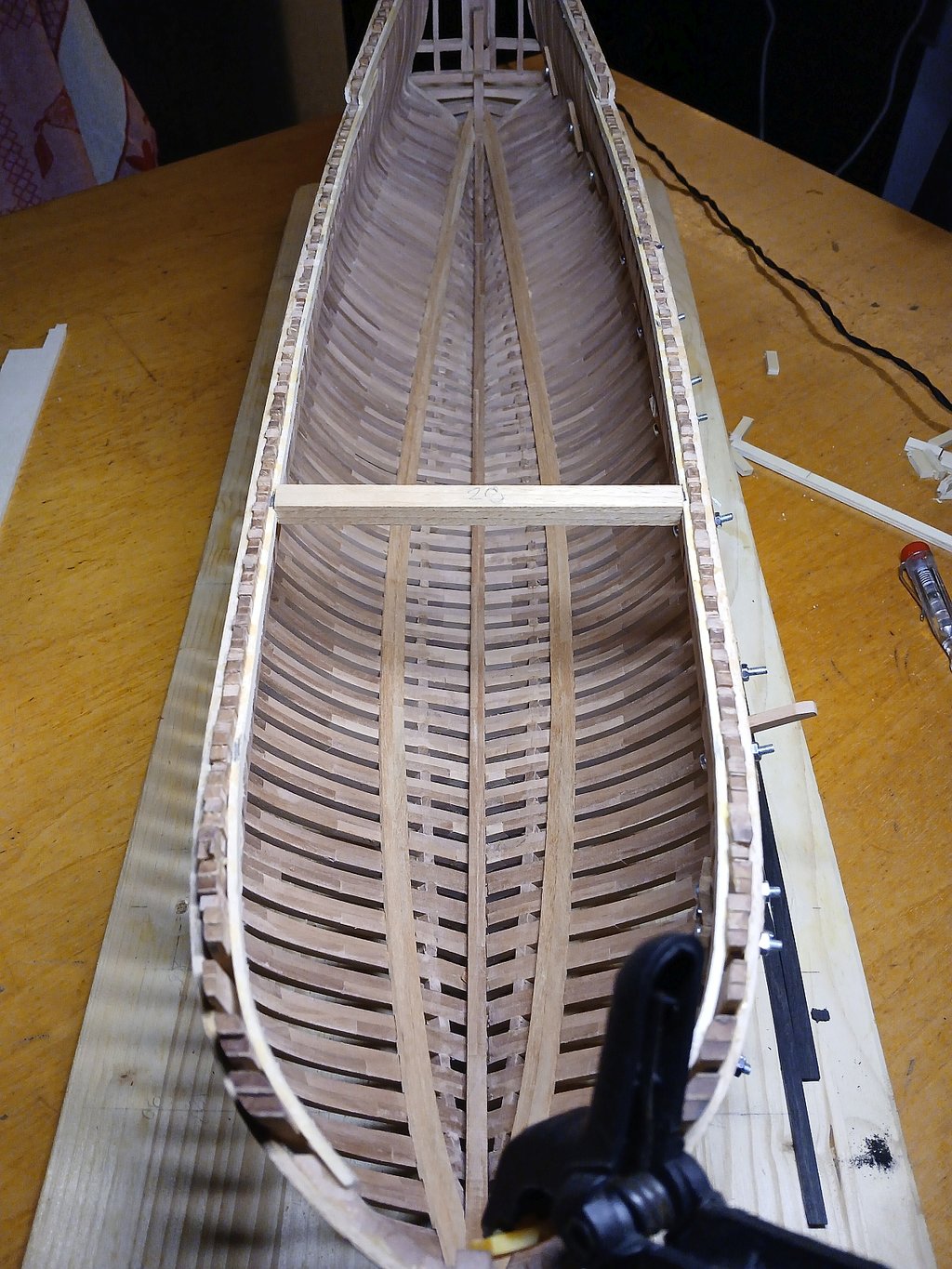

Rieccomi qua dopo tre mesi. Il tempo che ci è voluto per completare il fasciame esterno ed interno, ambedue completi solo su un lato per lasciare in vista la struttura.
E' stato un lavoraccio, anche per le migliaia di "chiudature" applicate. Pe avere un' idea, ho adoperato 40-50 mt. di filo di ottone 0.6 mm di diametro, considerando ogni chiodatura lunga 5 mm il conto è presto fatto.

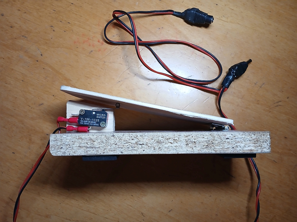

Per questo mi sono attrezzato: trapano Proxxon a 12V (ha una eccellente impugnatura e non vibra) e comando a pedale autocostruito per avere le mani libere.
Posso finalmente passare ad altro!!!

Ottimo,complimenti,cosa hai usato per ottenere l'effetto calafatura, velina nera?
Inviato con il mio SM-A176B - Scarica l‘app del Forum di Modellismo.net
Vecchio 22-09-25, 09:54 PM   #60
Registrato dal: Mar 2021
residenza: Imola
Messaggi: 477
alberto58 è un newbie...
Cartoncino nero di 0.2 mm. Ne taglio delle striscioline con larghezza pari allo spessore del fasciame (con un po' di abbondanza) che poi incollo man mano che poso il fasciame.
