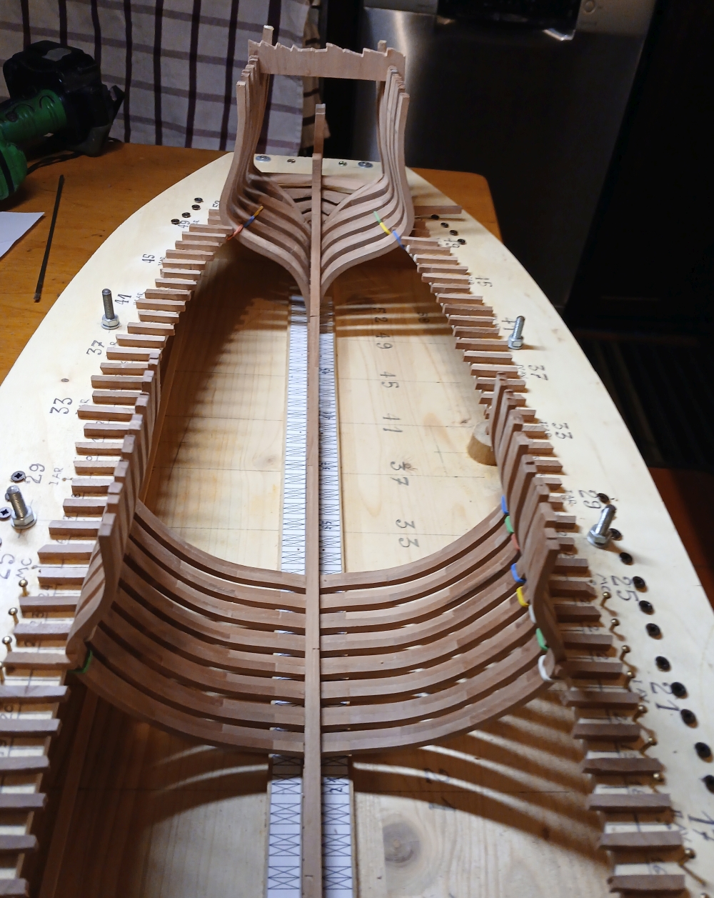

Riprendo il lavoro sull' Amarante. Dopo avere terminato le coste, è ora di sagomarle con l' angolo di quartabono.
Per la sgrossatura, ho pensato di incollare davanti e dietri le coste le sezioni del progetto e seguire le linee indicate, rimanendo scarso.
La sagomatura finale andrà fatta con tutte le coste montate.

Il metodo di incollare fronte e retro le linee del quartabuono sta funzionando, devo dire che il fatto di avere le coste già quasi perfettamente di misura (tutti i pezzi sono tagliati con la cncn) è fondamentale.
Lo userò comunque per le centine con il quartabuono molto pronunciato, le altre dopo una pulitura pensavo di montarle ed affidarmi alla levigatura finale.
Un sacco di segatura prodotta, fondamentale una lima di qualità...
Avevo pensato di usare la lima elettrica ma con quella manuale c'è più controllo.
Sto anche mettendo mano allo sperone e relativi scalmi...una bella gatta da pelare!:lookahsisi5i h:
