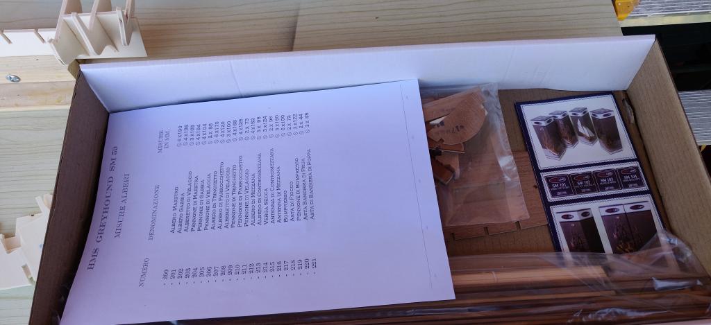

Prima impressione: i materiali non sembrano male, forse c'è troppo metallo che probabilmente convertirò in legno. Il vero problema però sono le parti pretagliate: un vero disastro. I piani a prima vista non mi fanno impazzire, vediamo se riescono ad essere abbastanza chiari.

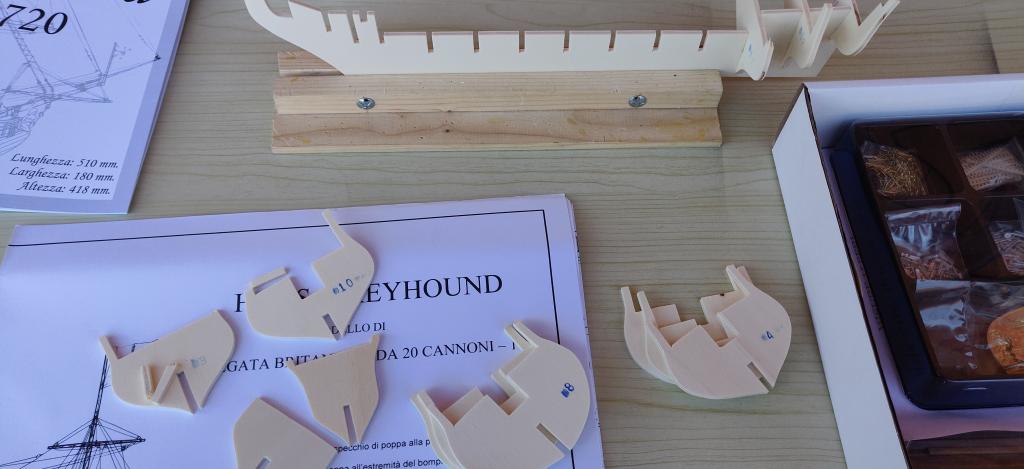

Non credo siano tagliate al laser e ci sono diverse differenze con i piani. In più qualcuna è pure giunta rotta. Sono indeciso se sostituire le rotte tagliandole dal compensato.
Altro problema: il falso ponte è completamente sballato nei tagli e non combacia con le ordinate.

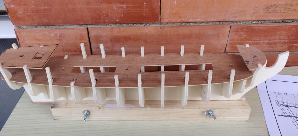

Intanto ho attaccato quasi tutte le ordinate, credo finirò in settimana.
Nome:   IMG_20210614_194340 (Piccola).jpg
Visite:  273
Grandezza:  74.8 KB
Rimane sempre il grande dubbio della forma delle ordinate dopo la 9, ma credo che alla fine oltre ai rinforzi metterò anche dei blocchetti di balsa per profilare meglio la forma dello scafo.

Se le ordinate dopo la 9 (che capisco essere l'ultima che hai incollato) ti danno dei dubbi di forma, inseriscile senza incollarle e prova con un listello a seguire la forma. E' vero che non hai ancora fatto il quartabuono, ma comunque puoi controllare che i profili siano corretti prima di incollare definitivamente.

Se non sono previsti le listellature dei ponti (mi sembra strano che abbiano lasciato il mogano a vista) con la loro posa rubi l'altezza ai cannoni che non saranno al centro dei sabordi e per ovviare dovrai toglierle mm di quota alle ordinate.
Sì, ho già controllato con un listello e bisogna fare qualche modifica. L'idea è applicare uno spessore sopra le ordinate e poi fare l'angolo di quartabuono. Pensavo pure di aiutarmi con un riempimento con la balsa da rifinire.
In realtà i cannoni sono solo sul ponte di coperta e non su quello inferiore. Nel kit è lasciato il mogano grezzo perché una volta messo il paiolato non dovrebbe vedersi molto. Io ho voluto farlo lo stesso ma è proprio un dettaglio.
