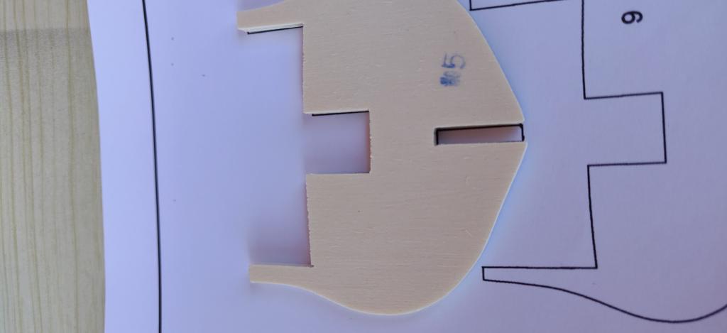

Allegato 389410
Allegato 389411
Non credo siano tagliate al laser e ci sono diverse differenze con i piani. In più qualcuna è pure giunta rotta. Sono indeciso se sostituire le rotte tagliandole dal compensato.

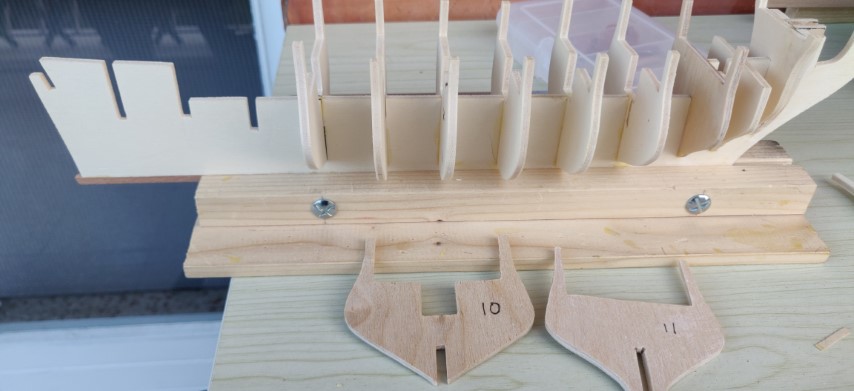

Altro problema: il falso ponte è completamente sballato nei tagli e non combacia con le ordinate.
Allegato 389413
Allegato 389412

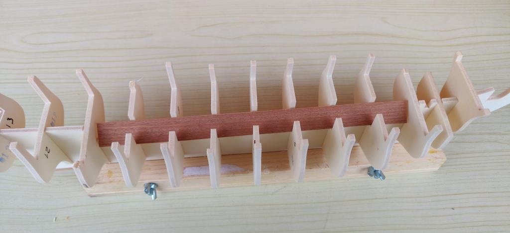

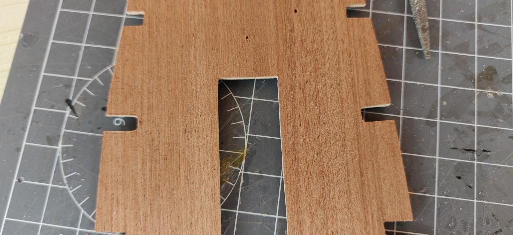

Per risolvere la questione ho lavorato di sega e di lima in modo da far entrare i falsi scalmotti. In più ho dovuto adattare il ponte inferiore che risultava tagliato più grande del dovuto.
Allegato 389415
Allegato 389416
Tutto sembrava risolto fino a quando non sono arrivato all'ordinata numero 13:
Allegato 389417
Completamente fuori allineamento; a questo punto sono molto indeciso se allargare il taglio oppure se modificare l'inclinazione dell'ordinata. Ma credo sceglierò la prima opzione.

De Ruyter 06-06-21 10:16 AM
Ciao Flint,
probabilmente gli scassi per l'ultima ordinata vanno bene a livello del baglio e la differenza è dovuta all'inclinazione della stessa che porta gli scalmotti verso poppa.
Personalmente taglierei il ponte lungo l'asse longitudinale e infilerei gli scassi subito in basso. Tanto poi lo si incolla sui bagli. E si lavora anche più comodamente per le rifiniture.
Rodolfo
Davide69 06-06-21 01:04 PM
Greyhound Corel
Il ponte lo puoi tagliare al centro per infilarlo fra le ordinate lateralmente e non calarlo dall’alto, ci sta pure che bisogna modificarli con una lima perché l’ordinata a poppa è inclinata.
