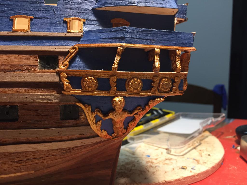

Soleil Royal-img_8220.jpgSoleil Royal-img_8221.jpgSoleil Royal-img_8222.jpgSoleil Royal-img_8223.jpgSoleil Royal-img_8224.jpgSoleil Royal-img_8225.jpg
Finalmente ho finito la balconata inferiore 🥳🥳🥳 in qualche foto ho accostato un righello per dare un’idea delle dimensioni. Non mi piace molto l’effetto plasticoso della vernice, dovrei trovare un modo per sporcarle un po’.

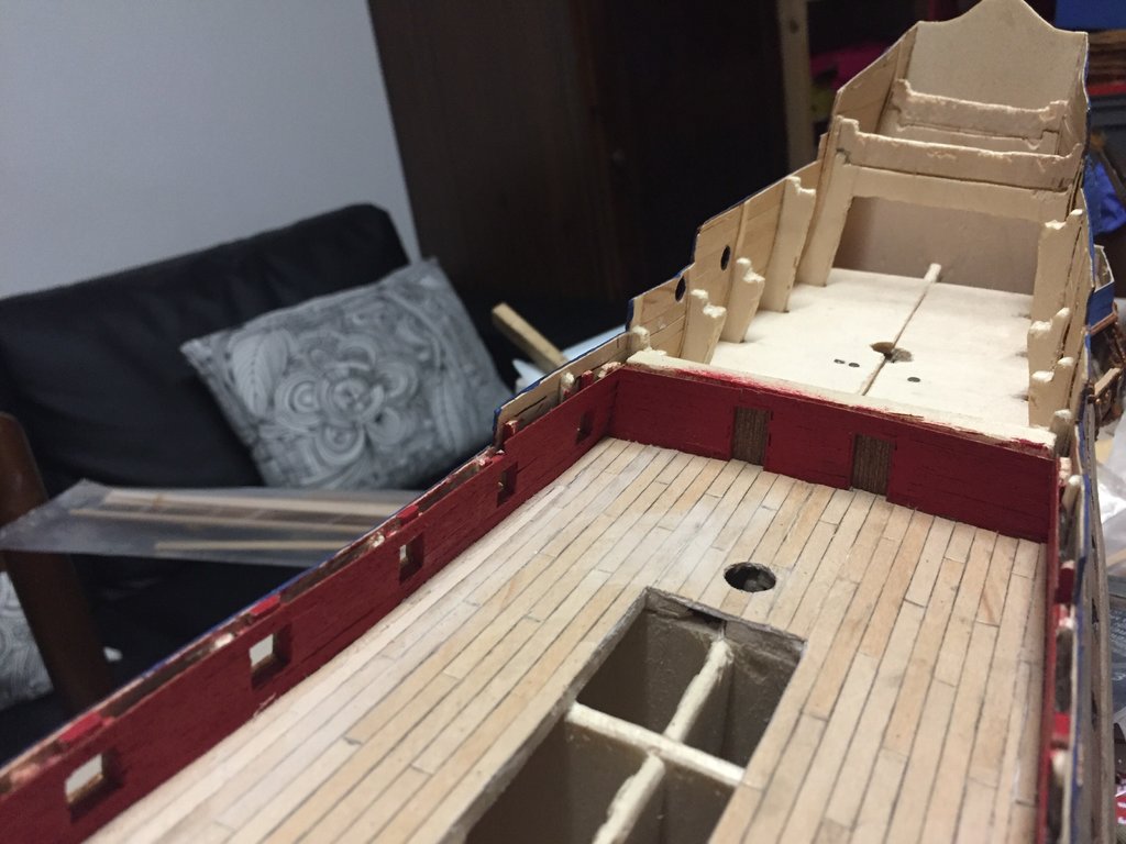

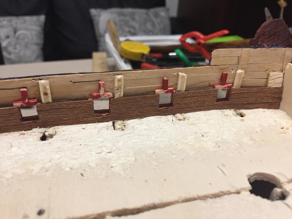

Piccolo aggiornamento, ho iniziato a realizzare l’interno delle murate. Per prima cosa ho assottigliato gli scalmi delle ordinate col dreemel, portandoli ad uno spessore massimo di 2mm. Quindi ho realizzato lo spessore dei sabordi: dipinto un listello di tiglio 2*2 di rosso, quindi ho tagliato dei pezzetti con cui ho “incorniciato” l’apertura. Con lo stesso listello ho fatto dei pezzetti da aggiungere sopra e sotto il sabordo in modo da costituire un sostegno per il fasciame interno. Avendo fatto un errore nel tagliare la falsa chiglia, il ponte risultava essere troppo in alto. Visto che per semplificarmi il lavoro avevo deciso di rinunciare al bolzone, ho deciso di consumare i lati del ponte con una sgorbia, in modo da far arrivare il tutto alla giusta altezza, e ottenere anche una lieve curvatura. Ho anche realizzato con un cartoncino una sagoma del ponte, che incollerò alla base, in modo da ottenere una base piatta su cui sistemare il tavolato. Iniziato anche il fasciame interno(che alla fine vernicerò di rosso)
Sekiroooooooooo non è in linea   Rispondi quotando

Il bianco che si vede sul ponte cos'è?
Lancia 4 remi
Lancia 10 remi
Vecchio 13-06-21, 03:48 PM   #35
L'avatar di Sekiroooooooooo
Registrato dal: Feb 2021
Messaggi: 269
Sekiroooooooooo è un newbie...
Avendo scalpellato via un po’ di materiale, si vede una certa differenza di colore tra lo strato superficiale, un po’ più sporco (che al centro del ponte non ho intaccato) e la superficie modificata (avendo fatto da poco il lavoro, ancora il legno è bello pulito)

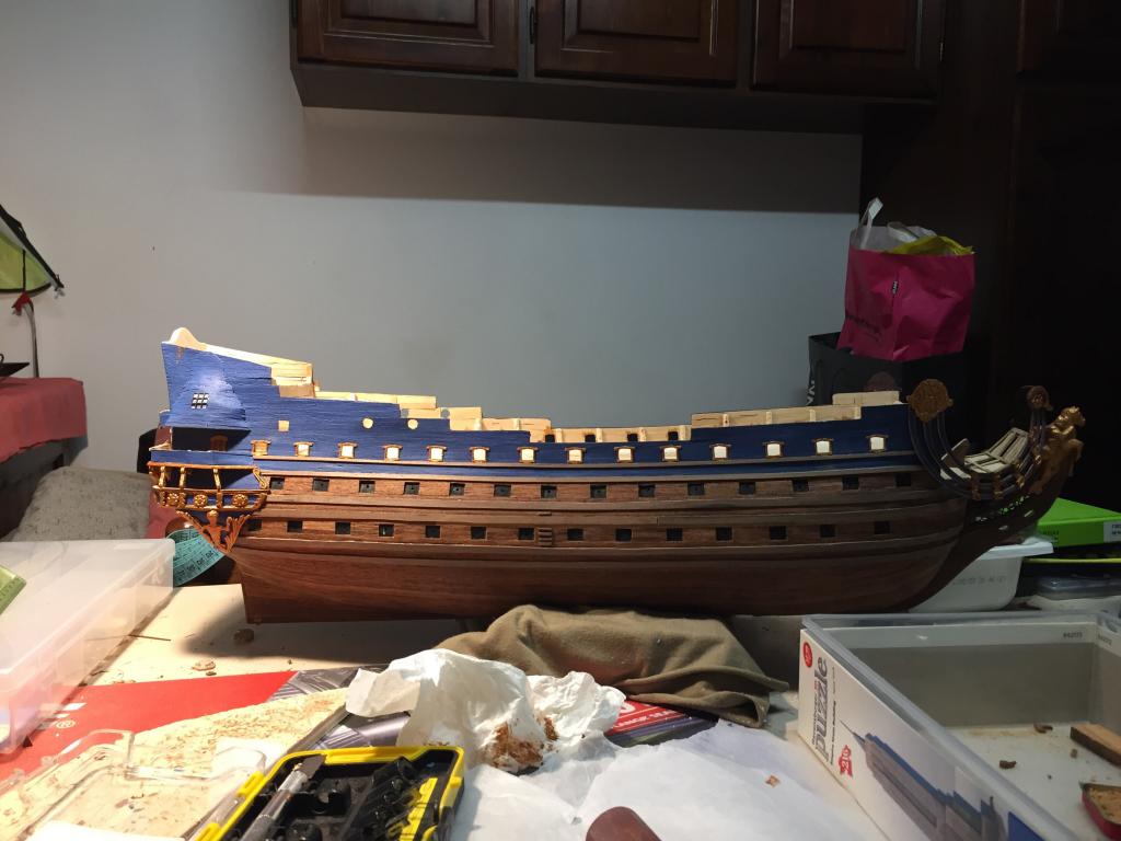

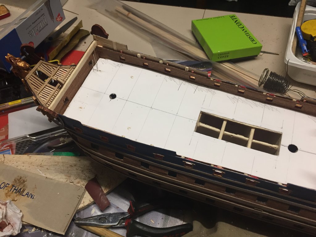

PIANO PIANO i lavori vanno avanti. Intanto ho finito di rivestire il terzo ponte di batteria. Nella prima foto si vede il cartoncino su cui ho incollato il tavolato. Non sarà la più elegante delle soluzioni, ma visto com’era messo il compensato direi sia la migliore (anche perché se i risultati sono buoni credo si possa sgarrare un po’ per quanto riguarda la scelta dei materiali). Ho avuto qualche problema con i listelli: tempo fa ho fatto rifornimento di materiali sullo store online di Amati, e ho comprato anche dei listelli in tiglio 0,5*4 mm (come quelli che avevo); ho iniziato a rivestire il ponte con i listelli vecchi, quando li ho finiti ho iniziato quelli nuovi, e guarda un po’, mi rendo conto che non combaciano. Controllando col calibro: 0,8*4. Poco male, è bastato piallarli un po’ e carteggiarli una volta incollati. Altro problema (stavolta colpa mia), che emerge dall’ultima foto: realizzando la prima ordinata, a quanto pare, avevo fatto un pessimo lavoro, perché il ponte risulta vistosamente asimmetrico. Anche qui il problema non è grave: all’esterno non si nota, con le serpi di prua installate, e all’interno non si vedrà perché sopra il ponte andrà costruito il castello di prua.

Puo andar bene, ma leverei quei listelli con i nodi sul ponte...sono fuori scala, brutti esteticamente.
Vecchio 18-06-21, 10:11 AM   #44
Messaggi: 269
Anche quelli lo ho messi nella parte che andrà coperta dal castello di prua, massimo si potranno vedere guardando attraverso i sabordi (e a quel punto, credo daranno l’impressione di semplici macchie di sporco). Purtroppo ho dovuto utilizzare tutto perché di materiali non ne ho molti e sto cercando di ottimizzarli
